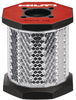

  1. POA 25 - Este prisma provavelmente será o principal prisma que você usará com o PLT 300 e PLT 400.
    • Nota - embora seja possível medir este prisma a 100m, o software irá sugerir que você mude para um prisma de vidro como o POA 20 (veja abaixo) se você estiver tentando rastrear o prisma além de 50m.

Nota - o POA 25 também pode ser adquirido como POA 16 quando conectado à placa POA 10 (placa HCW).
