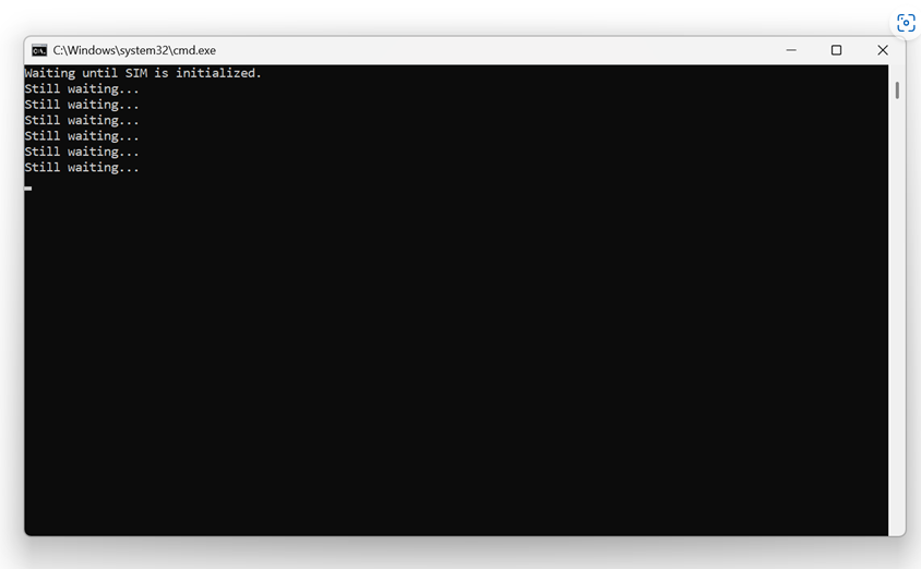

Às vezes, quando você liga o PLC 600, verá uma janela de comando (janela CMD) que se parece com esta:
Ela dirá: "Waiting until SIM is initialized," seguido de "Still waiting..."
O que está causando esse problema e como posso corrigi-lo?
Esse problema é causado por uma incompatibilidade de idioma durante o processo de inicialização do SIM - o tablet deve estar configurado para o idioma inglês por padrão para que o script do processo de inicialização seja reconhecido. Para resolver esse problema, basta alterar o idioma de exibição do Windows para inglês e realizar um desligamento completo seguido de uma reinicialização. Você pode então alterar o idioma de volta para o que preferir.
NOTA: um desligamento completo deve ser realizado segurando o botão de energia por 5-10 segundos, e não pelo menu iniciar. Mais detalhes abaixo.

  3. Dependência de idioma:
    O script em lote verifica se o modem LTE está pronto interpretando as mensagens de status do Windows. Essas mensagens devem estar em inglês, pois o script as compara com uma palavra inglesa predefinida.
    Se você já alterou o idioma da interface do Windows (por exemplo, para alemão ou francês), o formato da mensagem muda e o script não consegue detectar a prontidão, resultando na janela CMD reaparecendo a cada inicialização.
Passos esclarecidos sobre como corrigir o problema, se for útil:
Para impedir que a janela CMD reapareça:
  1. Altere o idioma de exibição do Windows para Inglês (Estados Unidos):
    • Vá para Configurações → Hora e Idioma → Idioma e Região
    • Defina Inglês (Estados Unidos) como o idioma de exibição do Windows
  2. Realize um desligamento completo:
    • Não use "Desligar" pelo menu Iniciar, pois isso pode colocar o dispositivo em um estado semelhante à hibernação
    • Em vez disso, pressione e segure o botão de energia por 5–10 segundos até que o tablet desligue completamente
  3. Reinicie o tablet:
    Após a reinicialização, o script deverá ser concluído com sucesso. A janela CMD não aparecerá mais na inicialização.
  4. (Opcional) Agora você pode alterar o idioma de volta para sua configuração preferida depois que a configuração do SIM for concluída.
