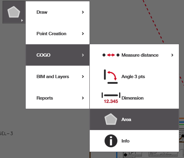

  1. Abra seu projeto: Comece abrindo qualquer projeto no seu tablet.
  2. Abra o aplicativo: Seja pela tela inicial ou pelo menu lateral na visualização CAD.
    1. Se você não tiver o 'Aplicativo de Área' na tela inicial, selecione adicionar atalho e adicione o aplicativo mostrado abaixo.

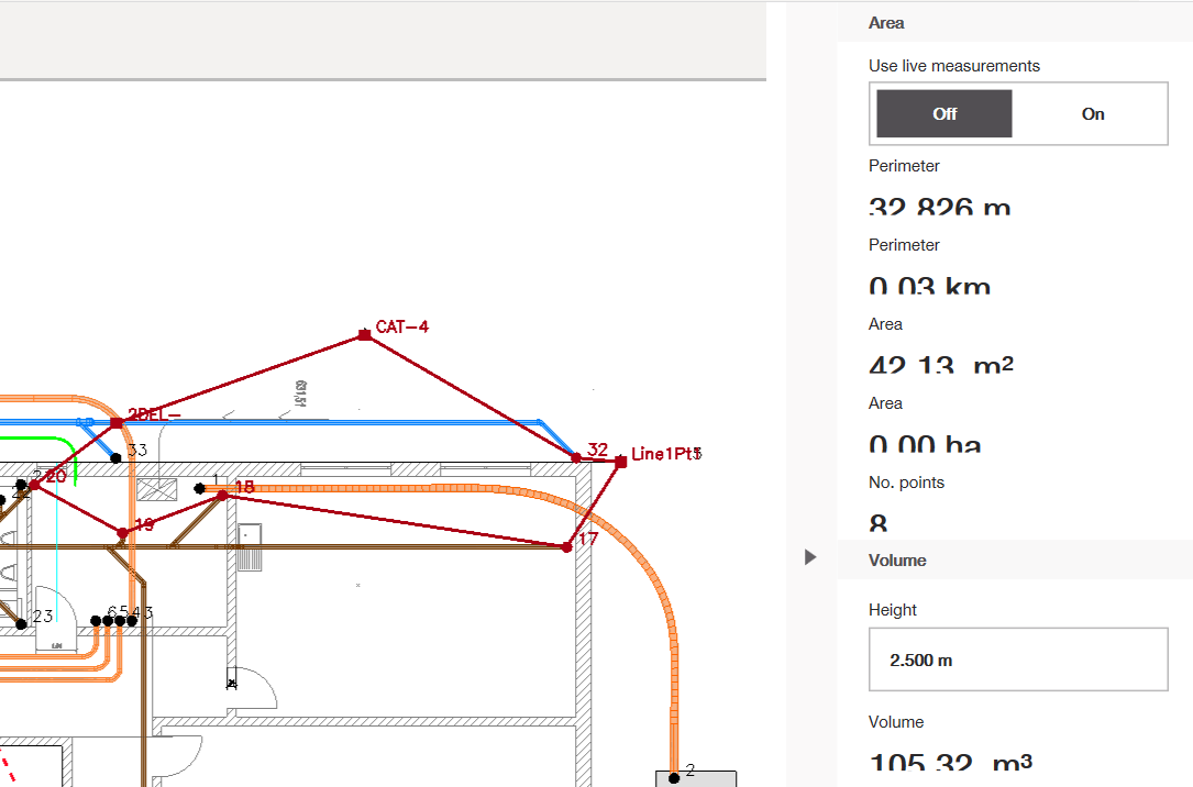

  3. Selecione pontos ao redor da área relevante e meça: Siga as instruções para obter seu resultado.
Selecione os pontos. Os pontos que você selecionar devem ficar vermelhos e linhas vermelhas devem aparecer entre eles para mostrar qual área será medida. Certifique-se de clicar nos pontos na ordem correta em que deseja que sejam incluídos e continue selecionando até obter a área que deseja medir. Se quiser remover um ponto da seleção, basta clicar nele novamente. Uma vez que a área esteja selecionada, as medidas correspondentes aparecerão no canto superior direito.
Quando terminar de medir a área selecionada ou se desejar reiniciar o processo de seleção, clique no ponto verde de confirmação.
Entendendo o resultado
Depois de clicar em todos os pontos para medir a área desejada (pelo menos três), você verá as medidas relevantes na saída à direita, incluindo o perímetro em metros e quilômetros, a área em metros quadrados e o número de pontos selecionados.
Se desejar medir o volume da área selecionada, você também pode inserir a altura específica na caixa do lado direito sob "Volume". Depois de inserir um número, a medida do volume deve aparecer abaixo disso.

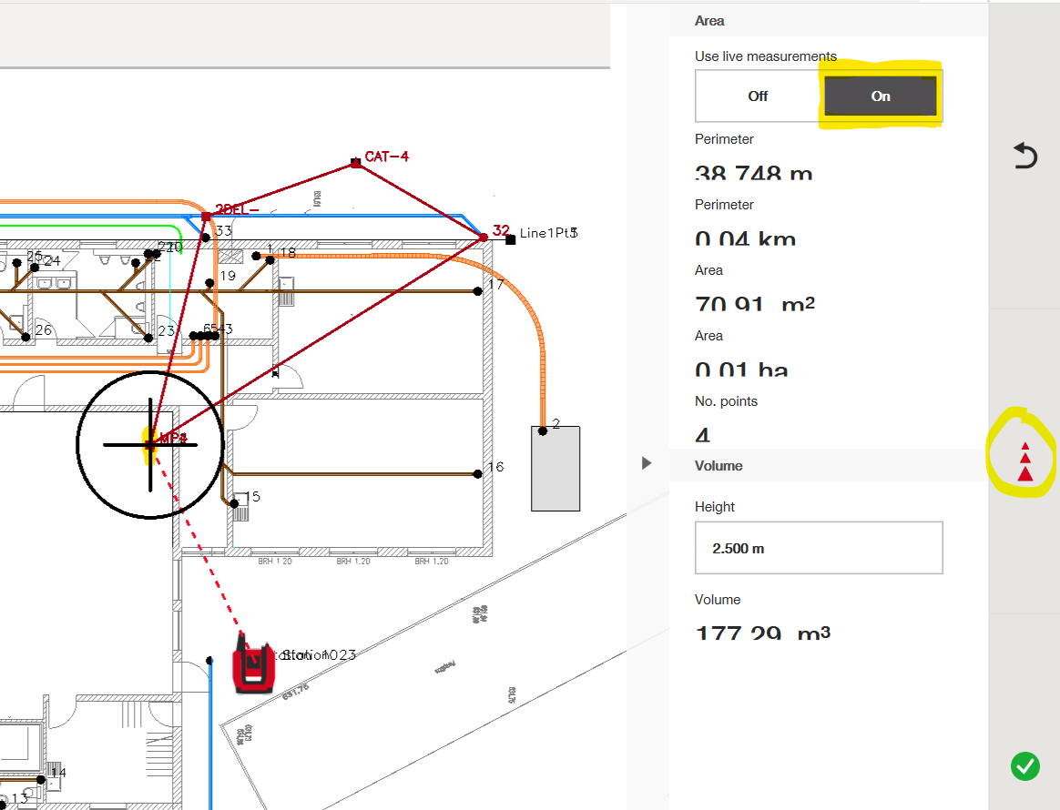

Medições ao vivo para o Aplicativo de Área
No canto superior direito do seu painel de saída, você também verá uma opção para ativar ou desativar as medições ao vivo. No modo padrão, essa configuração está desligada e você não precisa posicionar sua estação para usar. Se quiser ativar esse modo, primeiro será necessário fazer a configuração da estação.
Medições ao vivo significam que você pode usar o ponto em que sua estação total está travada como um dos pontos da sua área. Isso é conveniente caso queira medir áreas enquanto se move com o prisma ou se precisar alterar a localização de um ponto em tempo real. Para atualizar suas medições (por exemplo, após mudar de localização), você pode clicar nos três triângulos vermelhos no lado direito.
