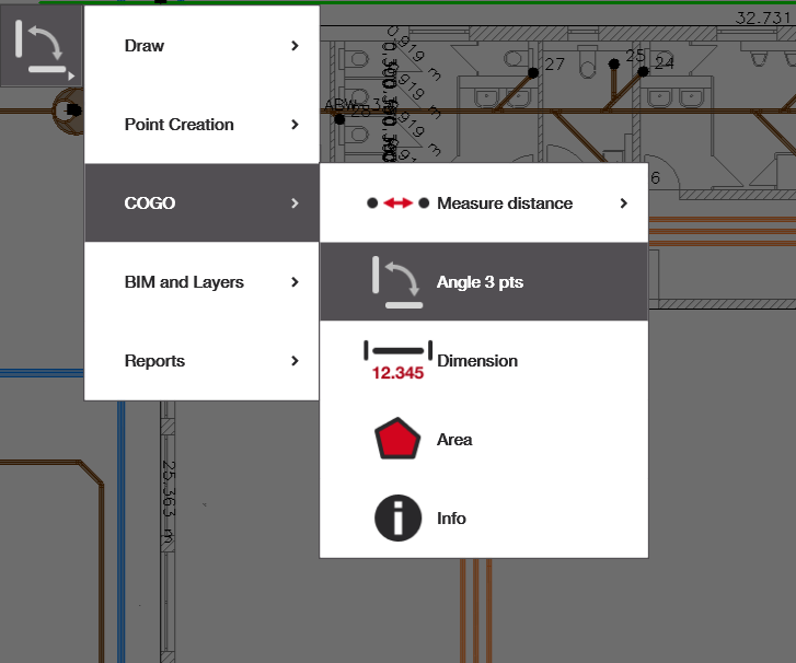

  1. Abra seu projeto: Comece abrindo qualquer projeto em seu tablet.
  2. Abra o aplicativo: Pode ser a partir da tela inicial ou do menu lateral na visualização CAD.
    • Se você não tiver o 'Aplicativo Angle 3 Points' na tela inicial, selecione adicionar atalho e adicione o aplicativo mostrado abaixo.
  3. Selecione 3 pontos e meça: Siga as instruções para obter seu resultado.

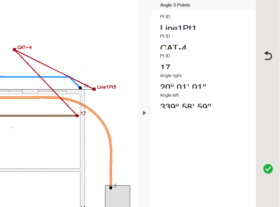

Uma vez que o aplicativo esteja aberto, selecione três pontos na ordem correta (com o ponto vértice como o segundo ponto selecionado) e o resultado aparecerá no lado direito. Os pontos selecionados devem ficar vermelhos e linhas devem aparecer conectando os pontos, formando um ângulo (como mostrado abaixo). Para desselecionar um ponto, você pode clicar nele novamente. Quando terminar, para apagar o resultado ou iniciar outra medição, clique no ponto verde de confirmação à direita.
Entendendo o resultado
Depois de clicar em três pontos, você verá as medidas relevantes no resultado à direita. Os rótulos dos três pontos aparecerão listados sob "ID do Ponto" ou Pt ID assim como as medidas dos dois ângulos. A medida "Ângulo direito" mostra o ângulo em graus formado à direita do vértice e a medida "Ângulo esquerdo" mostra os graus do ângulo no lado esquerdo do vértice.
