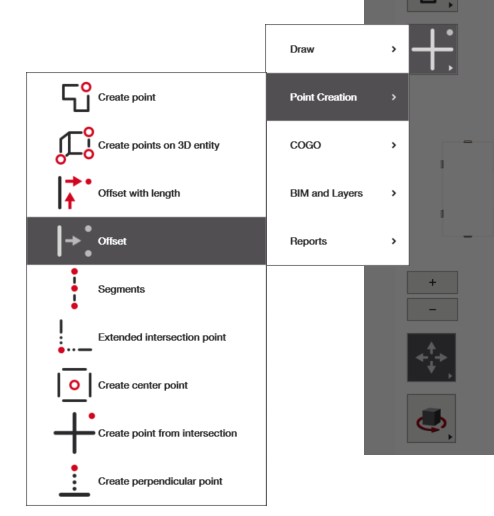

  2. Abra o Aplicativo: Pode ser a partir da tela inicial ou do menu lateral na visualização CAD.
    • Se você não tiver o 'Aplicativo Criar Ponto a partir da Interseção' na tela inicial, pode selecionar adicionar atalho e adicionar o aplicativo mostrado abaixo, ou navegar até ele pelo menu de navegação.

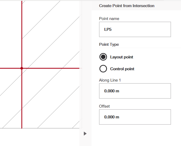

  3. Selecione as Linhas e Crie o Ponto: Selecione duas linhas que se cruzam e crie seu ponto.
Criação do Ponto
Selecione quaisquer duas linhas que se cruzam. Uma vez selecionadas, elas devem ficar vermelhas e um ponto vermelho aparecerá na interseção. Agora você pode alterar o nome e o tipo do ponto. Basta olhar o menu no lado direito e editar a caixa de texto sob o nome do ponto e selecionar o tipo de ponto que deseja (ponto de layout ou ponto de controle).

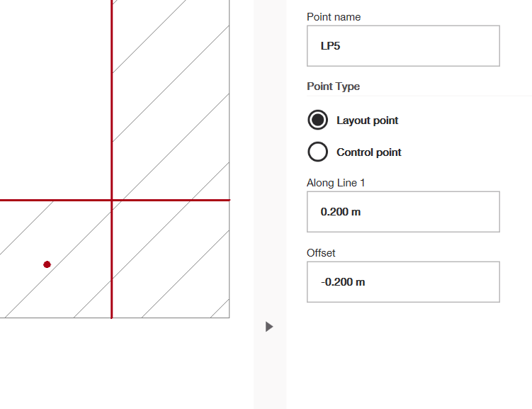

Editar Localização do Ponto
Você também pode editar a localização dos pontos definindo a distância de deslocamento a partir de cada linha. Em "Ao longo da Linha 1", você pode editar a distância que deseja que seu ponto esteja da primeira linha selecionada (em metros). Depois, em "Deslocamento", você pode definir a distância em relação à segunda linha selecionada. Quando terminar, selecione a marca de verificação verde à direita da sua tela e o ponto será adicionado ao seu desenho.
