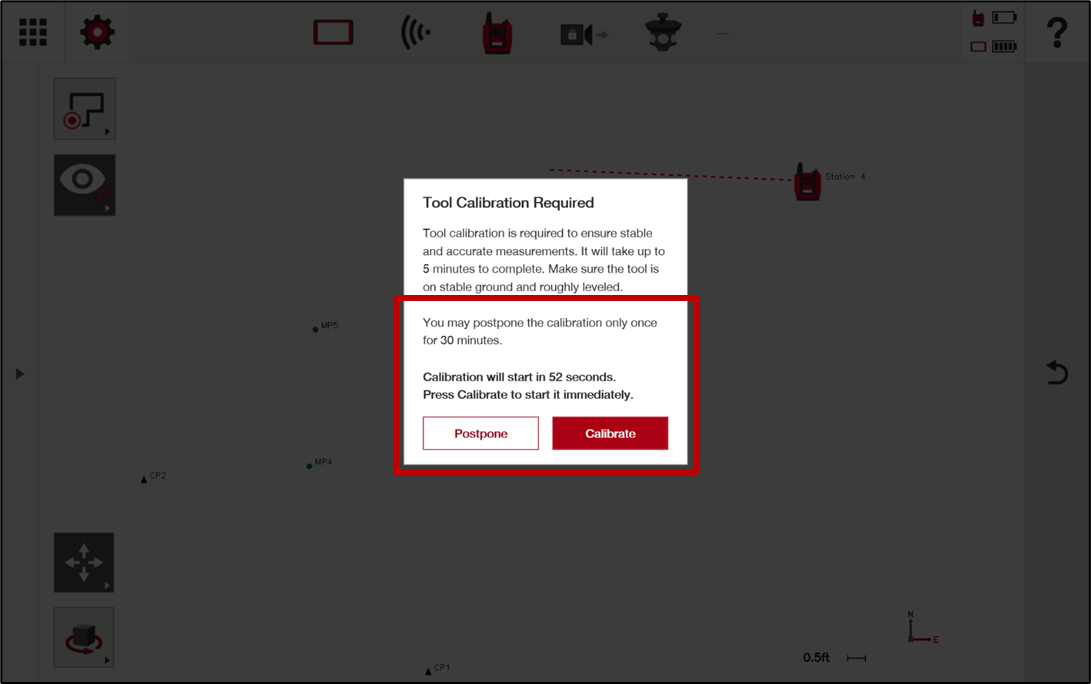

Experiência de Calibração Melhorada
A experiência de calibração para o PLT 400 foi aprimorada com mensagens melhores e até uma opção para adiar manualmente uma calibração uma vez, caso isso ajude no seu fluxo de trabalho.
Mensagens de Calibração Melhoradas:
Quando aparecem avisos no tablet relacionados à calibração, mensagens aprimoradas sobre esses avisos ou erros fornecerão uma visão mais clara sobre como proceder para completar uma calibração bem-sucedida.
Um exemplo está abaixo referente a um erro "Ferramenta Instável":
Mensagem antiga:
Mensagem nova:
Adiamento Único de Calibração em Campo:
Quando calibrações em campo são acionadas, os usuários podem escolher adiar a calibração por 30 minutos ou prosseguir com a calibração. Nota - se adiada, a ferramenta calibrará automaticamente após 30 minutos sem possibilidade de novo adiamento.

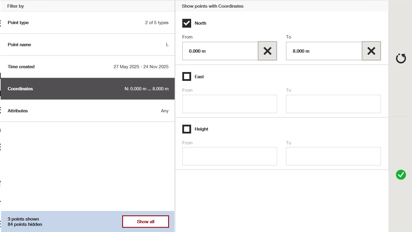

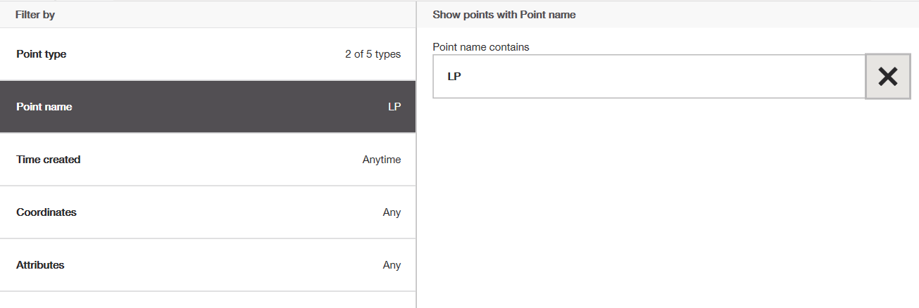

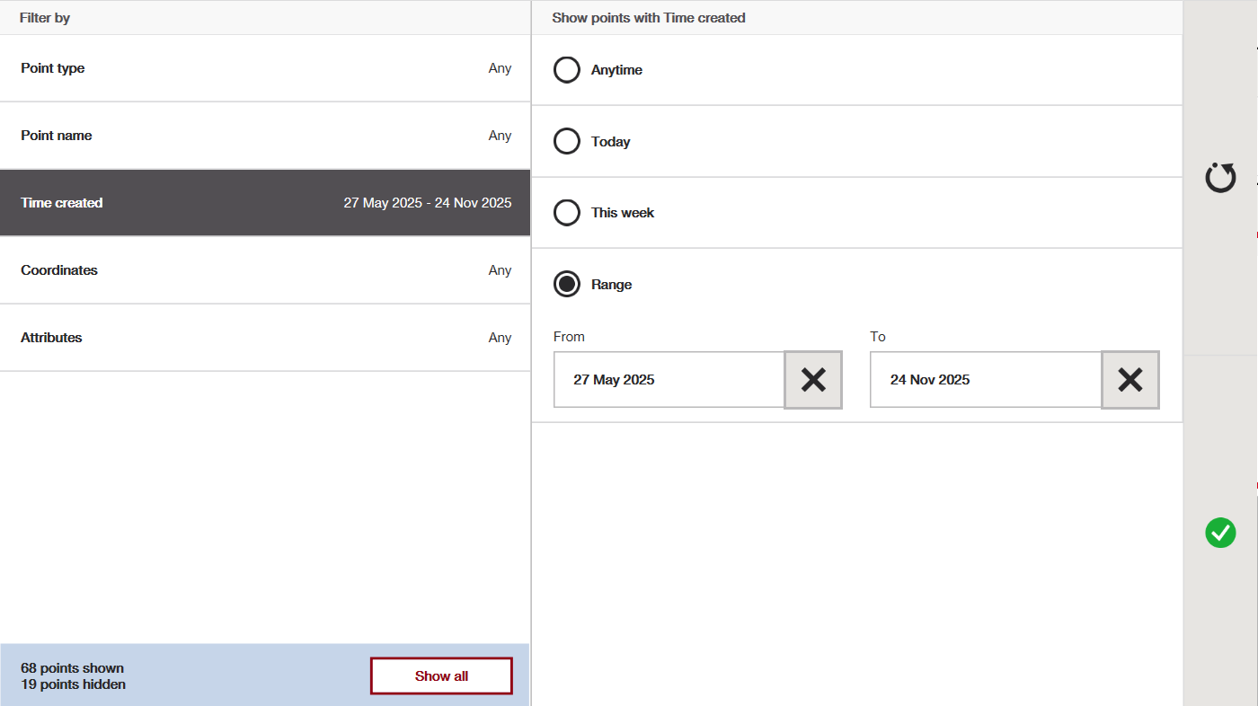

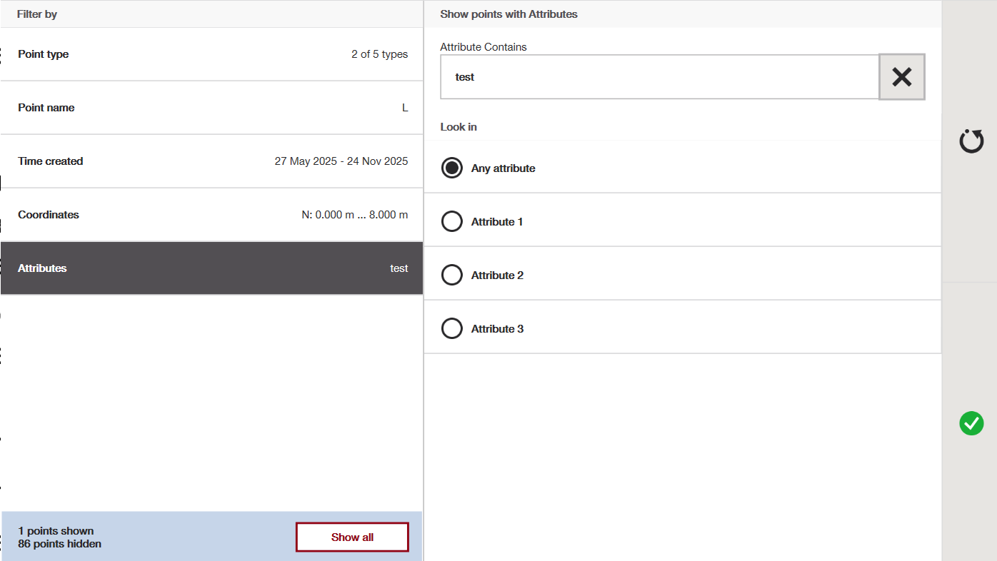

Novas Opções de Filtro na Lista de Pontos
Novas opções foram adicionadas para melhorar sua navegação e organização da lista de pontos. Veja este artigo para um entendimento completo de como trabalhar com sua lista de pontos no tablet.
Novas Opções de Filtro Adicionadas:
  • Filtro por Nome do Ponto
  • Filtro por Hora de Criação
  • Filtro por Coordenada
  • Filtro por Atributos
