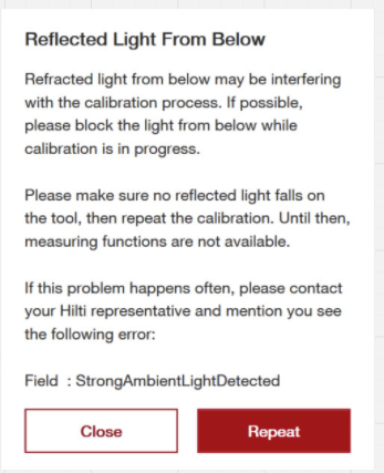

Este artigo explica o que causa o erro “Luz Refletida por Baixo” e fornece passos práticos que você pode seguir para resolvê-lo e repetir com sucesso a calibração de campo.
Código de sub-erro relacionado: "Campo: Luz Ambiente Forte Detectada."
Por que este Erro Ocorre
Durante a calibração de campo, o instrumento deve observar sinais de referência internos usando seu sistema óptico. Essas medições dependem de caminhos de luz limpos e controlados.
O erro “Luz Refletida por Baixo” aparece quando luz indesejada entra no caminho óptico vindo de baixo do instrumento, interferindo nessas medições.
Em termos simples:
O instrumento está vendo luz que não esperava, vindo da direção errada.
Quando isso acontece, as medições de calibração tornam-se pouco confiáveis, e o instrumento interrompe o processo para proteger a precisão.

Melhores Métodos para Resolver: Reduzir a Luz Refletida
Mude o local de instalação
Se possível, mova o instrumento ligeiramente para um local onde a superfície abaixo seja:
  • Mais escura
  • Menos reflexiva
  • Fosca em vez de brilhante
Mesmo mover um ou dois metros pode reduzir significativamente a luz refletida.
Faça sombra na área sob o instrumento
Se a realocação não for possível:
  • Coloque um material não reflexivo (papelão, tecido, cobertura fosca) no chão abaixo da ferramenta
  • Bloqueie a luz solar direta que incide no chão sob o instrumento
Isso frequentemente resolve o problema imediatamente.
Ajuste o horário se estiver trabalhando ao ar livre
Se o sol estiver baixo no céu:
  • Espere até que o ângulo do sol mude
  • Evite calibração durante o início da manhã ou fim da tarde se houver brilho
Desligue ou reposicione as luzes de trabalho
Assegure-se de que nenhuma luz esteja brilhando para cima em direção ao instrumento durante a calibração.
Repita a calibração
Uma vez que a luz refletida seja reduzida ou eliminada, repita a calibração de campo. Na maioria dos casos, a calibração será concluída com sucesso assim que as condições ópticas estiverem limpas.
