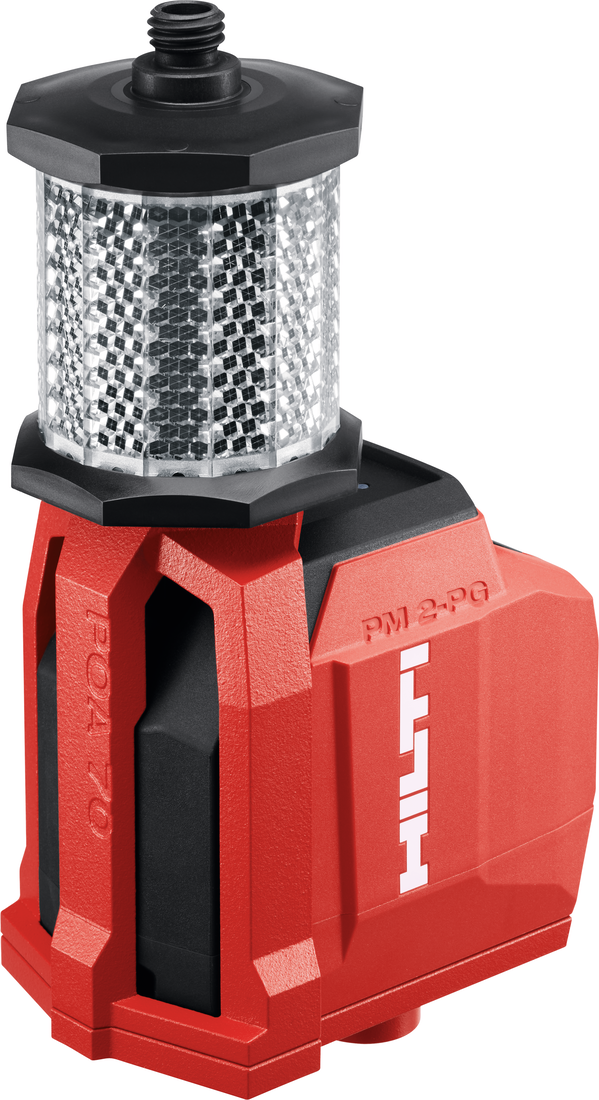

O POA 70, ou “laser de pontos de layout” da Hilti, permite que as equipes de layout obtenham alta precisão enquanto simplificam drasticamente seu fluxo de trabalho — especialmente em condições complexas e imperfeitas no local de trabalho. Com o POA 70, você pode transferir pontos de layout diretamente para o piso ou teto usando um ponto de laser visível.

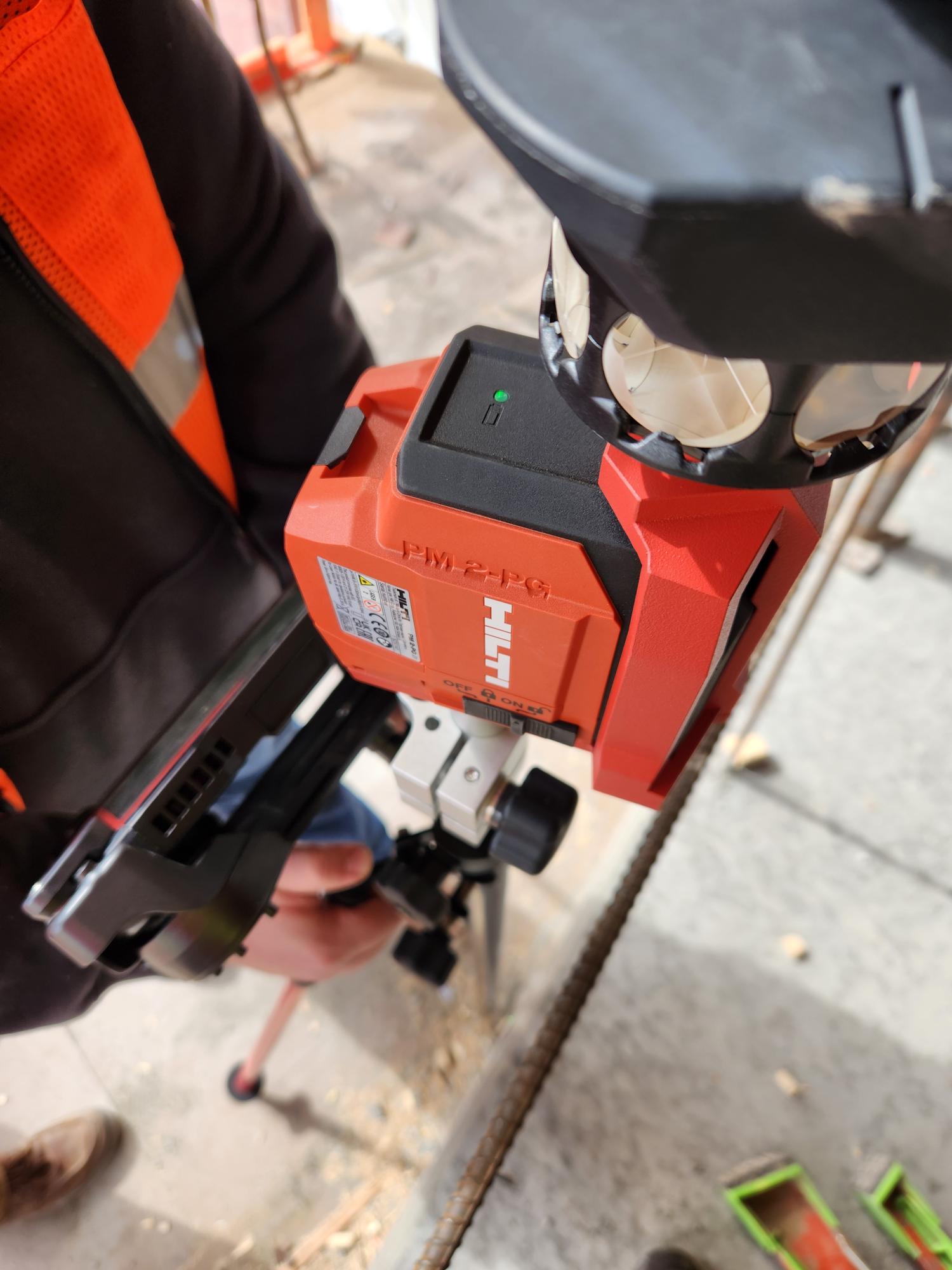

Observação: O POA 70 é uma combinação de suporte + PM 2-PG que permite que um laser de prumo seja instalado em uma vara de prisma com um prisma conectado diretamente acima dele.
Ao combinar um laser de prumo com alinhamento de prisma, o POA 70 simplifica os fluxos de trabalho tradicionais de layout e melhora significativamente a produtividade — especialmente em condições reais no local de trabalho.
Não requer configuração complexa: O laser de pontos de layout POA 70 é um laser de prumo padrão de 2 pontos da Hilti, pronto para ser fixado na parte superior da sua vara de prisma. Depois de fixá-lo, rosqueie o prisma e você estará pronto para trabalhar. Não é necessário ajustar alterações de software ou hardware; é uma solução “plug and play”.

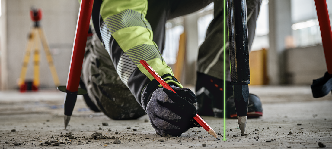

  • O POA 70 usa um mecanismo de prumo para alinhar o centro do prisma ao ponto de laser verde no piso ou teto
  • Projetado para atender aos requisitos de precisão de layout (+/- 3 mm (~1/8") para aplicações essenciais)
A precisão é mantida mesmo sem o posicionamento perfeito da vara — reduzindo o risco de erros humanos ou do equipamento.

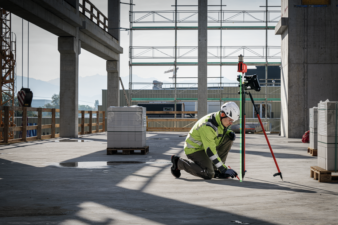

3. Ergonomia e linha de visada aprimoradas
  • Permite que os operadores trabalhem de forma mais consistente em pé
  • Reduz a necessidade de se curvar, ajoelhar e reposicionar
  • Reduz a necessidade de trabalhar constantemente com as mãos nas pernas de nivelamento do bipé da vara de prisma
  • Mantém a linha de visada até a estação total em alturas ajustáveis
Menos fadiga e fluxos de trabalho mais rápidos e confortáveis.

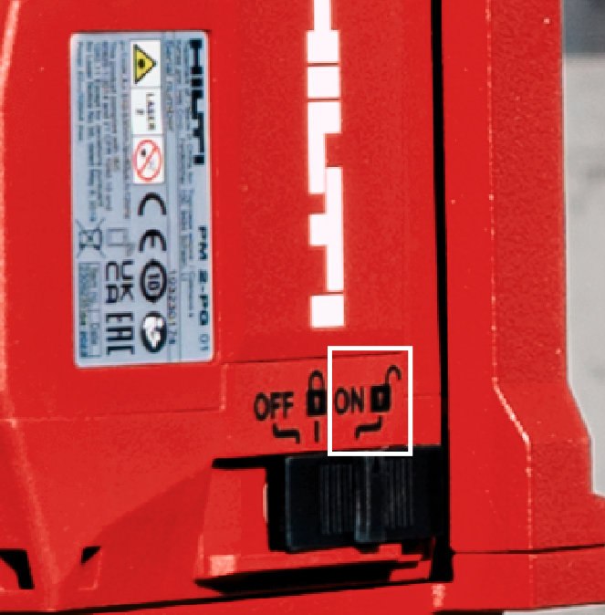

Informações importantes para o usuário — mantenha o POA 70 na posição “Destravada”
O pêndulo do laser precisa estar em uma posição livre e destravada para fornecer o ponto de prumo real abaixo do seu prisma. Se o POA 70 estiver “travado”, ele não ficará no prumo vertical.

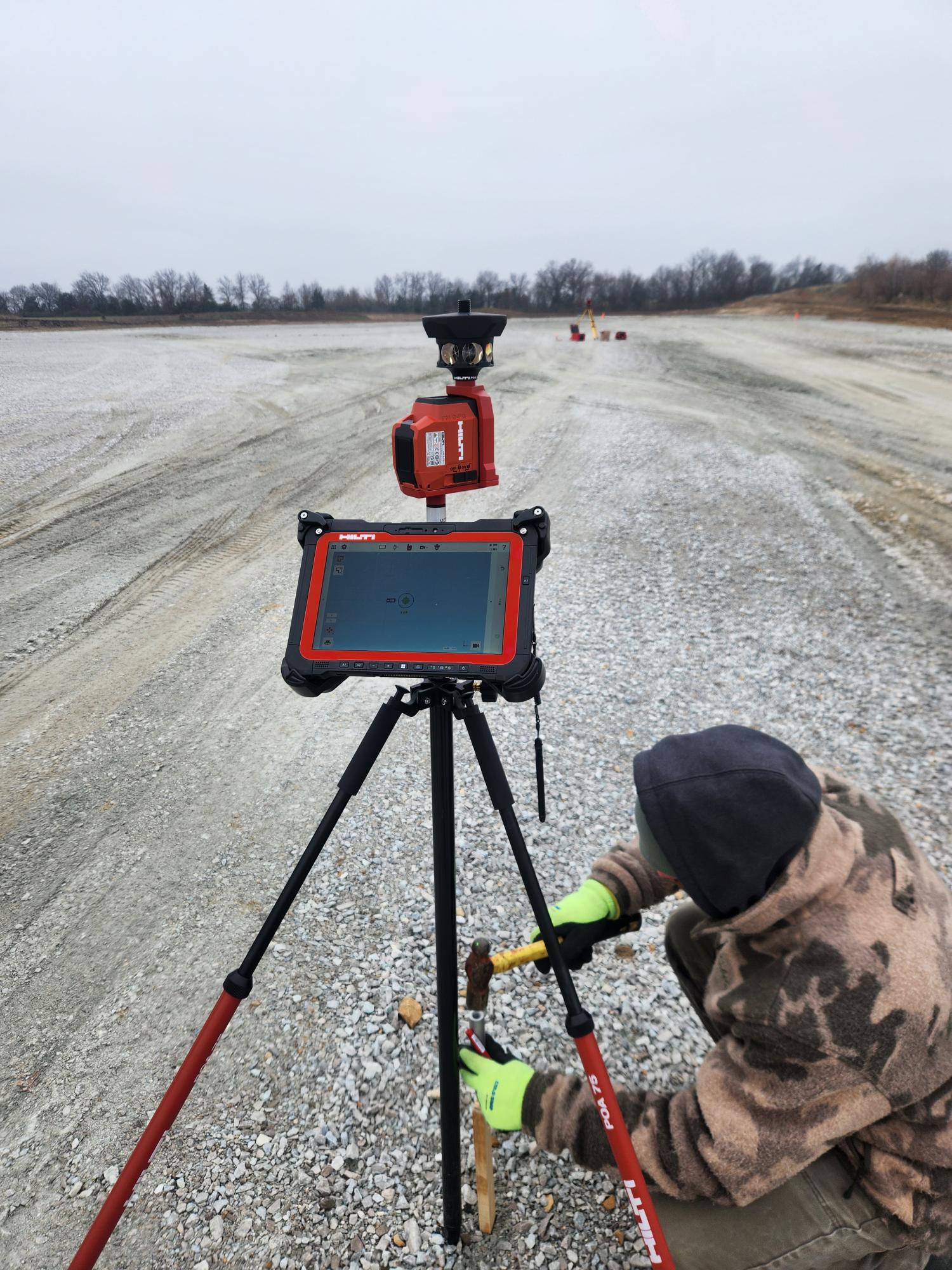

Instalação e ajuste de estacas
  • Ao martelar uma estaca (para referências de ponto ou altura), os usuários podem:
    • Ajustar a posição após cada golpe
    • Manter o laser alinhado ao centro da estaca
Com o POA 70: permite correções em tempo real durante a instalação, sem precisar segurar desajeitadamente uma vara de prisma na parte superior de uma estaca estreita.

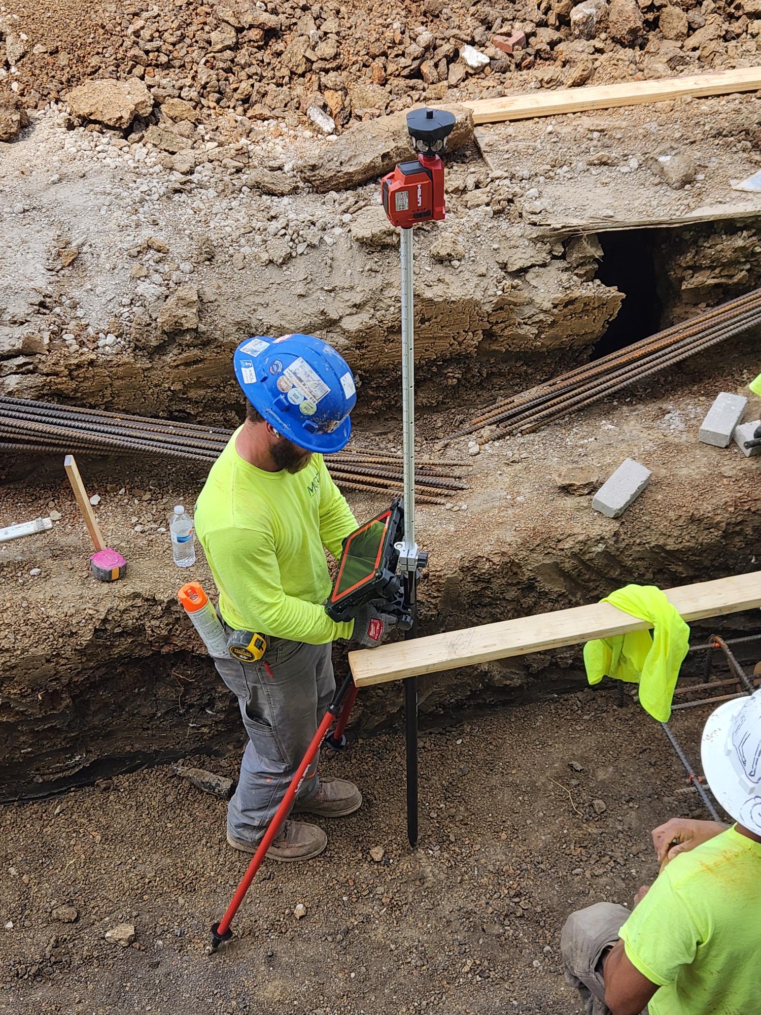

Áreas obstruídas (vergalhões, espaços estreitos)
  • A concentração de vergalhões ou outros obstáculos pode bloquear o posicionamento da vara
Com o POA 70: a vara de prisma pode ser estabilizada próxima ao ponto necessário, enquanto o POA 70 é ajustado para identificar a localização de um ponto dentro da área congestionada.
