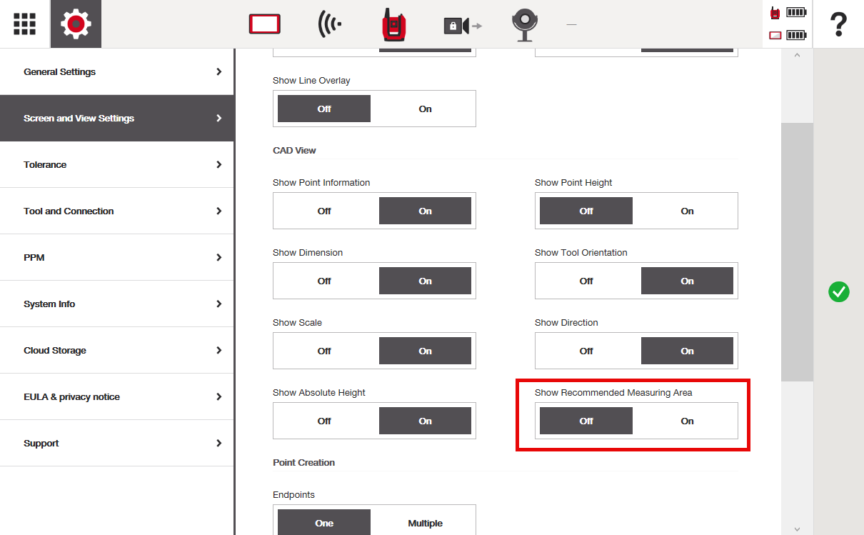

Visualização do Círculo de Layout dentro dos Aplicativos de Medição
O círculo de tolerância de layout pode ser ativado ou desativado através de Configurações de Tela e Visualização alternando Mostrar Área Recomendada de Medição.
O círculo fornece uma indicação visual da área onde medições e operações de layout podem ser realizadas dentro da tolerância selecionada.
O círculo verde de tolerância está agora disponível em:
Isso permite que os usuários verifiquem rapidamente se estão trabalhando dentro da faixa aceitável de precisão.

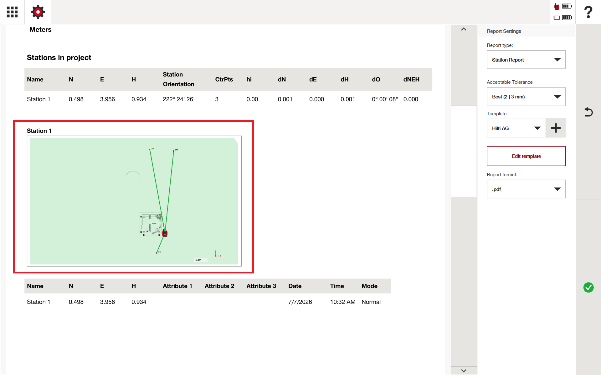

Melhorias no Relatório de Estação
Os relatórios de estação agora incluem uma foto da estação capturada no momento em que o processo de estação é concluído.
Isso fornece documentação adicional e informações de verificação que podem ser incluídas nos registros e relatórios do projeto.
Lembre-se que a imagem no relatório de estação é uma captura de tela feita no momento em que a estação é concluída. Se a tolerância for alterada posteriormente ao gerar ou visualizar o relatório, os valores de tolerância mostrados no relatório podem diferir daqueles visíveis na captura de tela.
