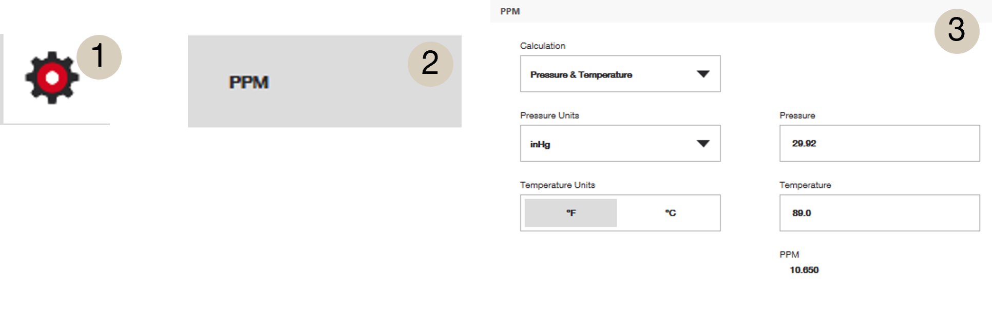

Hur säkerställer jag att mina väderinställningar är korrekta på surfplattan?
Gå till inställningsikonen (1), klicka på ”PPM” i sidomenyn (2), ställ in ditt barometertryck och din temperatur för din plats (3). Online väderwebbplatser och appar bör ha denna information lätt tillgänglig. Denna information ställer in din ”parts per million”, vilket gör att verktyget automatiskt kan justera sina elektroniska avståndsmätningar (EDM) efter den miljö det mäter i.
