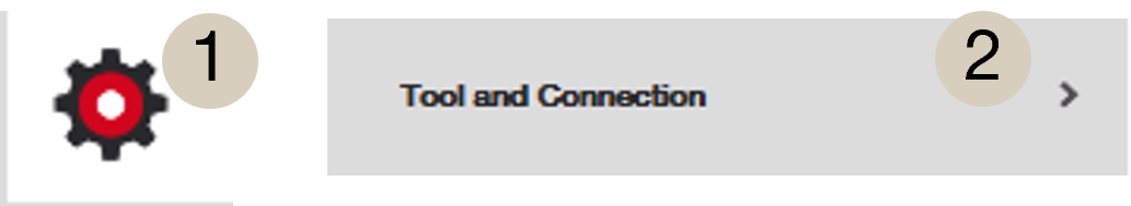

På din PLC-surfplatta öppnar du HCL-programvaran genom att trycka på HCL-ikonen. När den är öppen, gå till inställningshjulet (1) > fliken "Tool and Connection" (2).

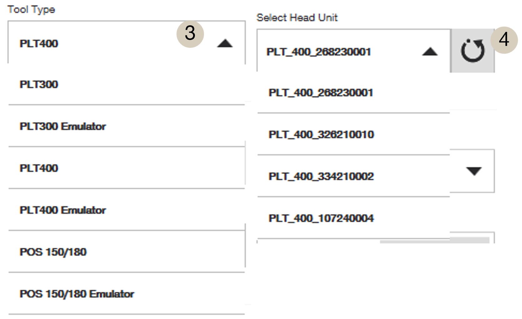

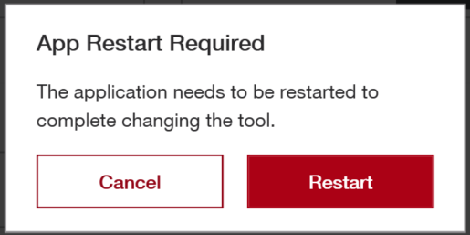

Säkerställ att den verktygstyp du arbetar med är vald från rullgardinsmenyn (3). När du ändrar verktygstyp kommer HCL att uppmana dig att starta om applikationen för att byta verktyg.
Efter det, i samma inställningar, se till att du trycker på uppdateringsikonen under "Select Head Unit" för att hitta din huvudenhet bland de tillgängliga alternativen (4). Efter några sekunder bör din surfplatta och verktyg vara anslutna och klara att användas.
Tool Select and Serial Number.pngSaker att vara medveten om när du ansluter till verktyget
Välj inte ett "emulator"-alternativ när du försöker ansluta till en huvudenhet. Emulatoralternativ är endast för prov- och träningsändamål och kommer inte att ansluta till ett riktigt verktyg.
Angående numren som är kopplade till huvudenaheterna i urvalsmenyn: dessa är serienummer på de verktyg som programvaran hittar inom räckhåll. Om du är orolig för att hitta rätt huvudsenhet att ansluta till kan du se serienumret på din huvudsenhet på etiketten inne i batterifacket på verktyget.
