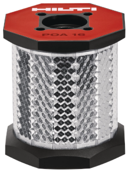

Observera - POA 25 kan också köpas som POA 16 när den är ansluten till POA 10-plattan (HCW-platta).
