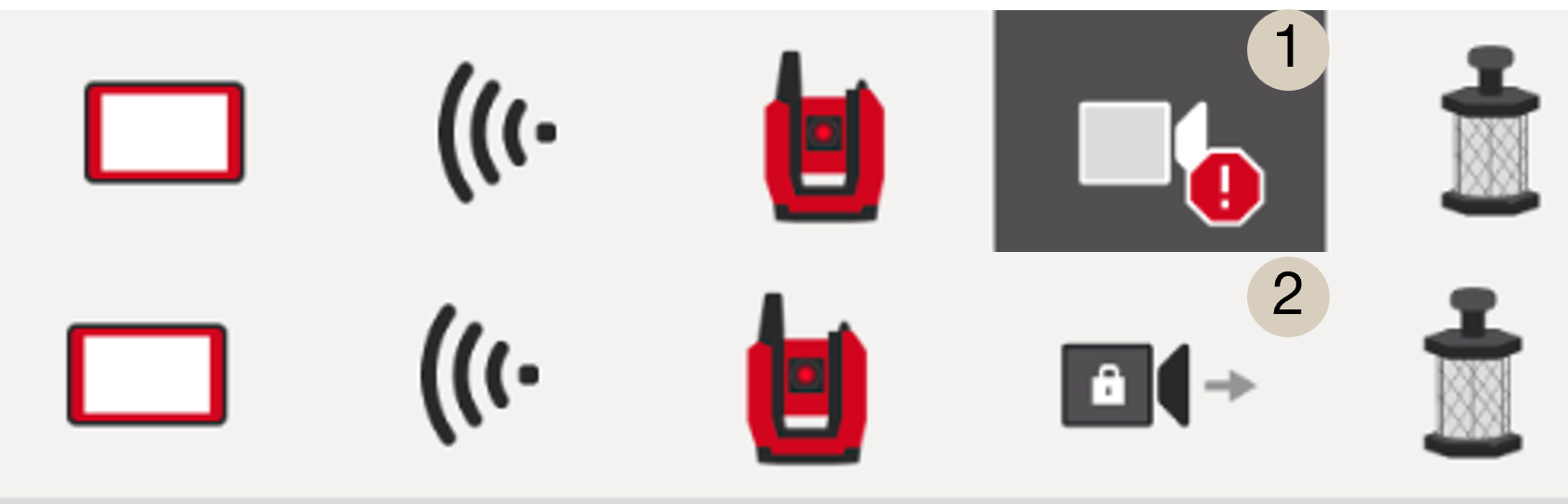

När ditt verktyg är anslutet till HCL-programvaran är det lika enkelt att öppna kameraappen som att trycka på kameraikonen i toppmenyn. Du kommer att se en röd utropstecken (1) om du inte är låst på ett prisma eller mål, eller så kommer du att se en hänglåsikon (2) om du är låst på ett prisma eller mål.
Observera att när du använder endast laser utan prismalåsning kommer den alltid att ha hänglåsikonen, vilket indikerar att den är redo att mäta.

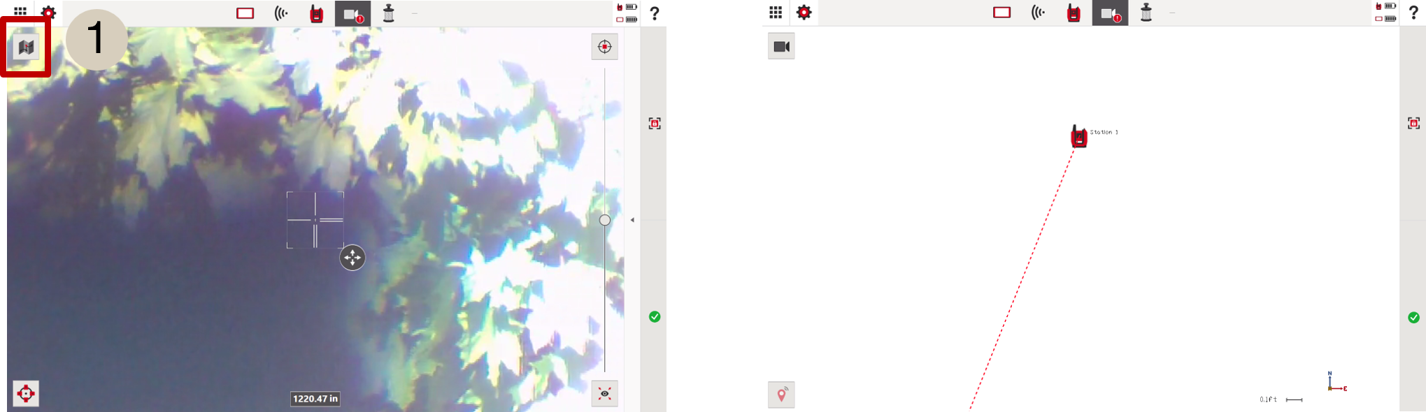

1.  Se din CAD-vy. Om du redan är stationerad kommer du också att se en prickad röd linje som indikerar riktningen din enhet tittar åt, som referens. 1 CAD View.png

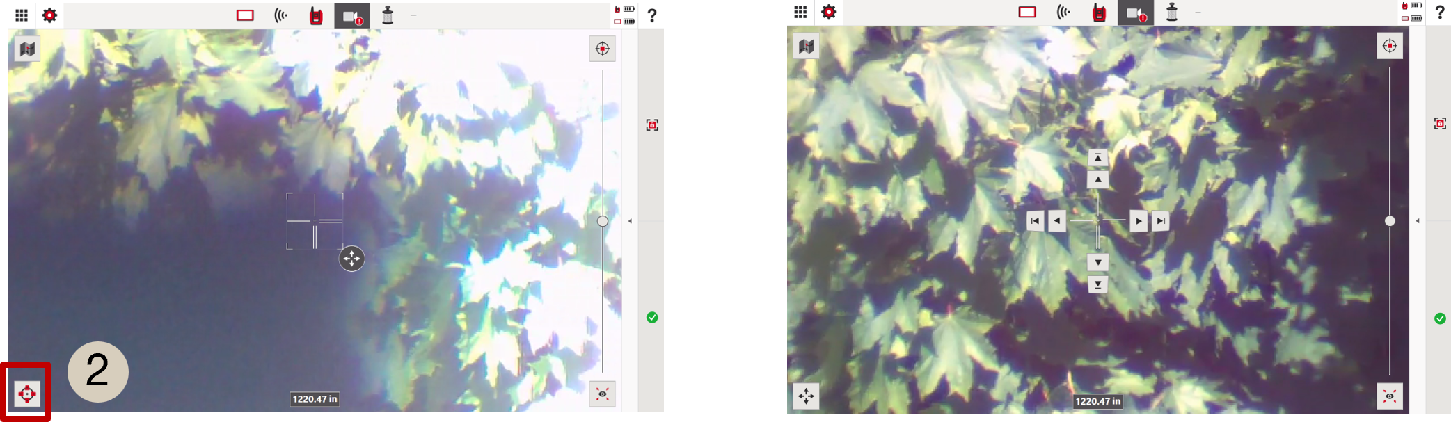

2. Joystick-alternativ för precisionsjustering. Pilar med ändlinjer flyttar något längre än de som inte har ändlinjer.

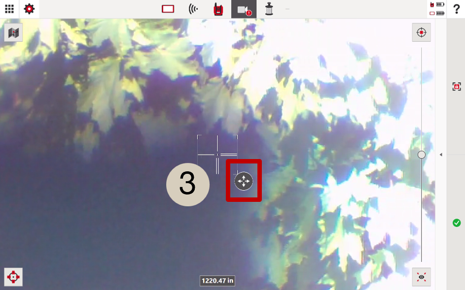

3. Dra-och-släpp-alternativet ”smart targeting”. Dra denna ikon till den plats du önskar och totalstationen kommer att rikta in sig mot platsen du flyttar den till.

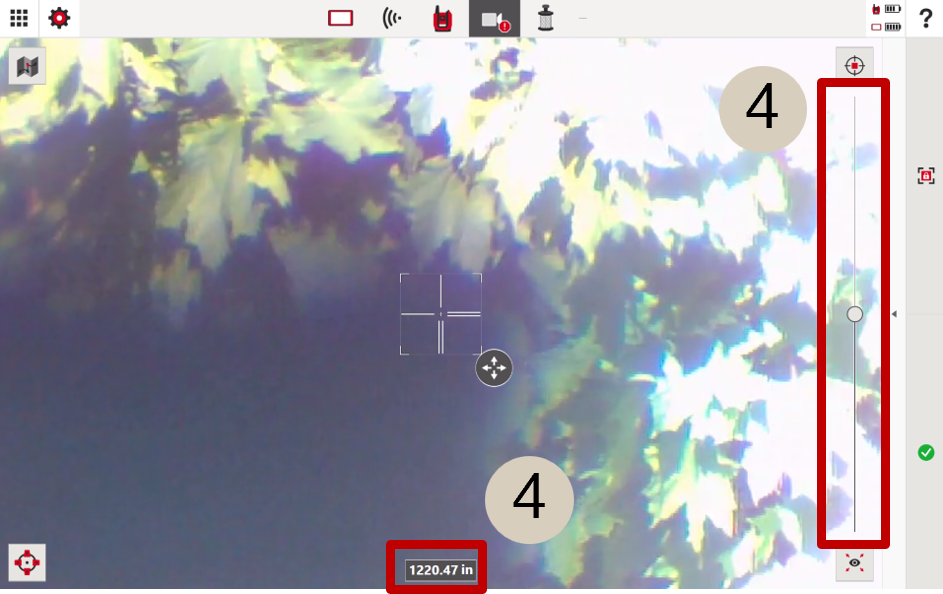

4. Fokusavstånd och manuell fokus sidopanel. Fokusavståndsnumret låter dig manuellt justera det avstånd du behöver fokusera kameran på i mycket små steg, medan fokusfältet låter dig dra fokus snabbare till önskad plats.

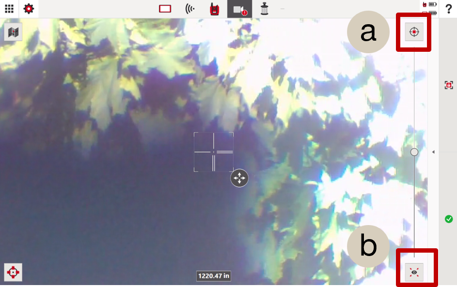

Använd autofokusknappen (a) eller zoomutsträckningsknappen (b) som ytterligare hjälpikoner för att upptäcka/låsa på prismat eller målet du söker efter.

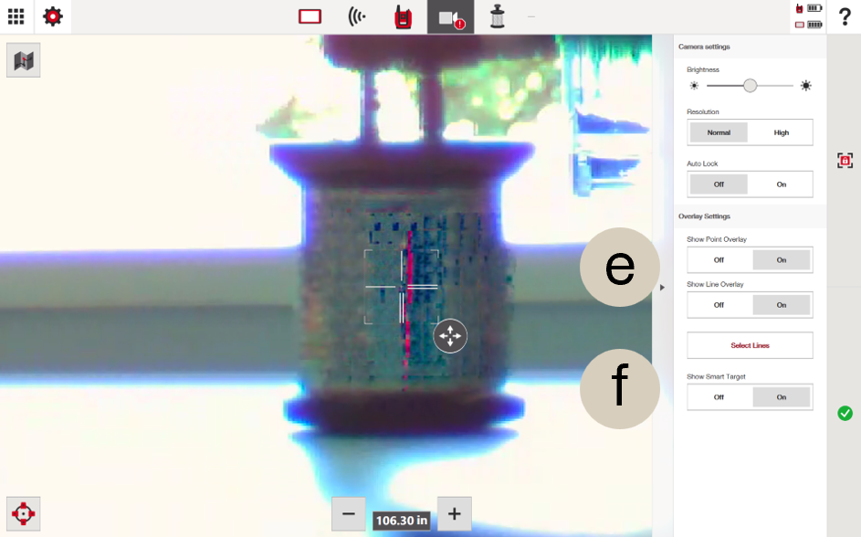

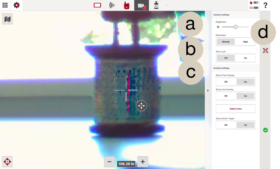

5. Öppna sidomenyn för att justera ljusstyrka (a), justera bildupplösning (b) och aktivera autolås (c). Observera att autolås innebär att verktyget låser på prismat utan att du behöver trycka på ”prismasök”-ikonen (d) om det är inom kamerafönstret. Oavsett om autolås är på eller av kan ”prismasök”-ikonen alltid användas som ett alternativ för att hitta prismat om det är inom fönstret.

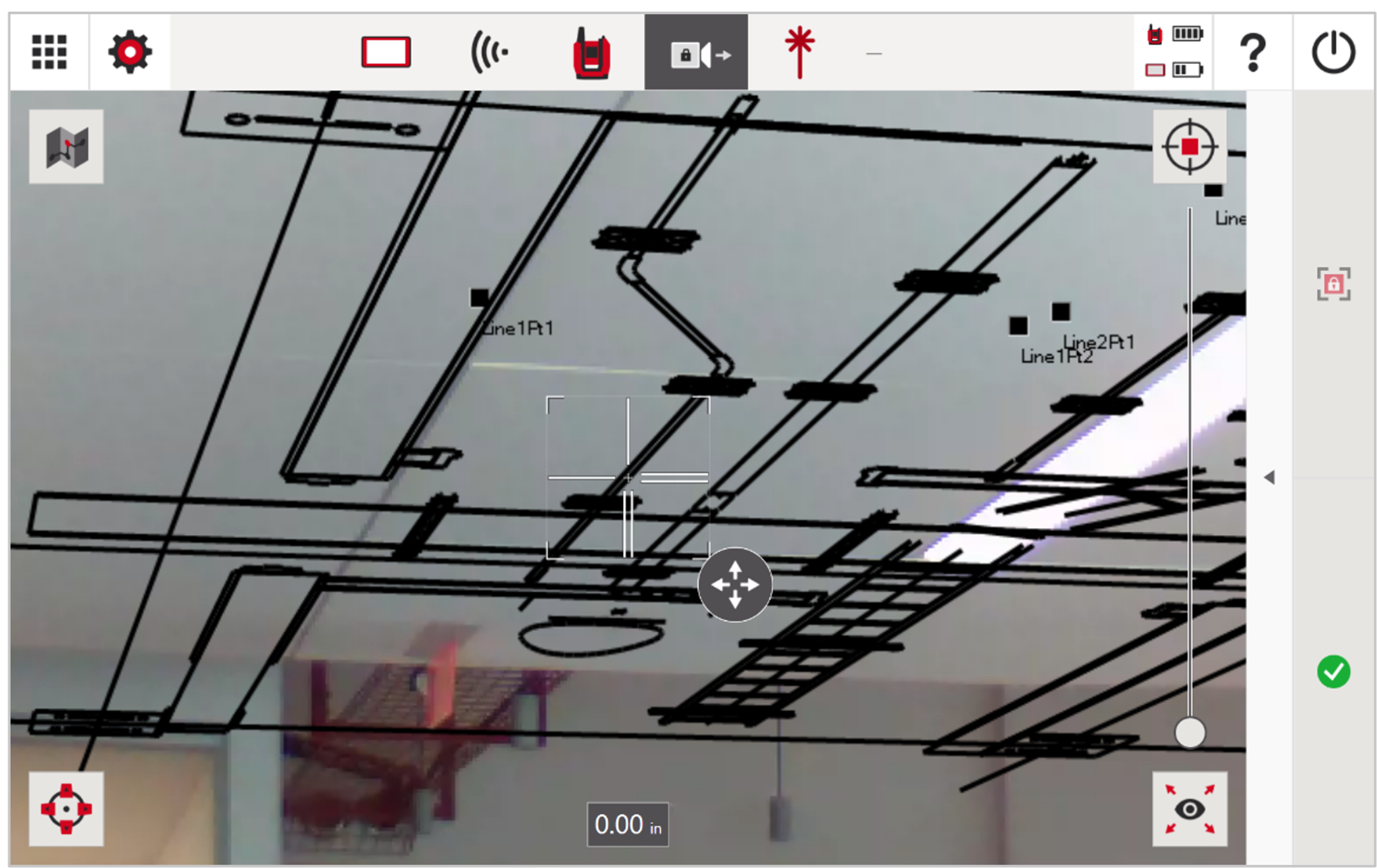

Dessutom kan du aktivera punkt- och linjeöverlägg från din CAD-fil för en förstärkt vy (e), och välja de specifika linjer du behöver se överlagrade i din kameras vy. Alternativet ”Visa Smart Target” (f) slår helt enkelt på eller av smart targeting-alternativet från punkt 3.
Nedan är ett exempel på hur överlägget kan se ut med punkter och linjer överlagrade:
