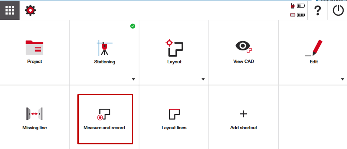

När du är redo att mäta in platser på arbetsplatsen för att spara dem i ditt projekt, tryck helt enkelt på den röda mätningsknappen på högra sidan av skärmen.

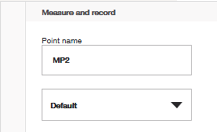

Du kan välja namnet på punkten du mäter in, samt vilket lager den ska visas på.

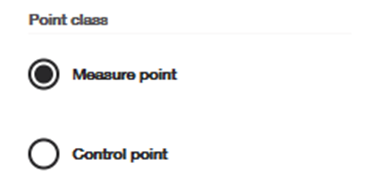

Du kan bestämma om punkten du mäter bara ska sparas som en mätt punkt, eller om den även ska sparas som en kontrollpunkt som du avser att använda för stationering av verktyget i framtiden.

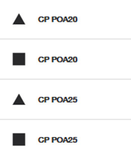

Efter att en punkt har mätts in kommer den att visas som en fyrkantig ikon i din punktlista, samt i din CAD-vy. Om du mätte in punkten som en kontrollpunkt kommer den också att visas som en triangel.
