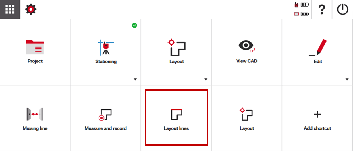

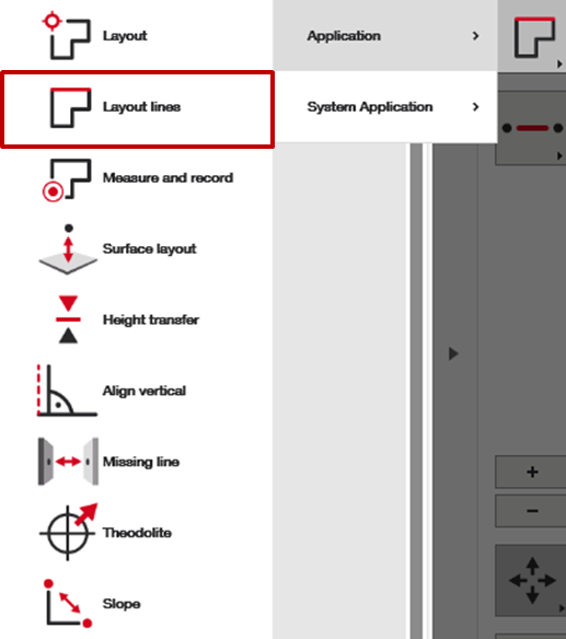

Välj Applikationen från Menyn
När du är redo att utföra punktlayout, hitta applikationen från startskärmen eller från sidomenyn i CAD-vyn för ditt projekt.

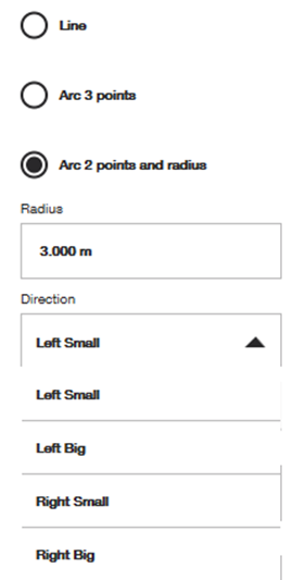

  2. Båge från 2 punkter + radie: Välj två punkter och ange en radie. Om det är matematiskt möjligt bygger appen en perfekt cirkulär båge som matchar dessa indata.
När du skapar en båge med 2 punkter och en radie behöver du också välja vilken sektion av cirkeln bågen ska följa.
Exempel:
  • ”Höger, stor” = större båge på höger sida av cirkeln
  • ”Vänster, liten” = mindre båge på vänster sida av cirkeln (se skärmdump nedan) Appen kommer att beräkna korrekt båge baserat på dina val och rita den exakt på CAD-filen

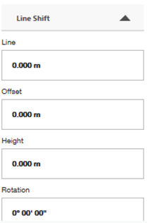

Linjeskift (Valfritt)
Innan mätning kan du välja att flytta den valda linjens position eller rotation. Detta hjälper om standardjusteringen är svår att följa på plats.

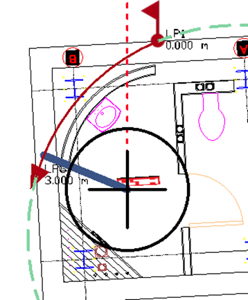

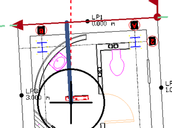

För att förklara detta, se skärmdumparna nedan. Den första skärmdumpen visar linjen utan skift. Ikonen med den röda flaggan visar linjens startpunkt.
I den andra skärmdumpen kan du se att startpunkten har skiftats 1 m längs linjen, linjen har skiftats 1 m åt höger och slutligen är linjen roterad 45°.
Om Linjeskift hjälper din layout är det lätt att lära sig genom att se hur skiftet påverkar linjen på skärmen. Experimentera bara med några inställningar för att se hur det fungerar.

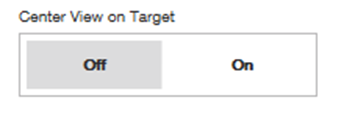

  1. Centrera vy på mål: Låt detta vara avstängt om du tänker zooma och panorera runt i din CAD-fil medan du arbetar, låt det vara påslaget om du vill se platsen för din laser eller prisma medan du arbetar.
