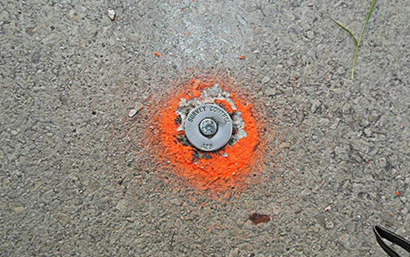

Prioritera kontrollpunkter som är säkra och orörliga:
När du är osäker på vilka kontrollpunkter som är korrekta eller felaktiga är det klokt att prioritera kontrollpunkter som verkar vara säkra och orörliga, såsom kontrollpunkter som är monterade eller förankrade på plats. Om dessa mäts felaktigt är det mer sannolikt att de är felritade i CAD eller felaktigt märkta inom ditt projekt. Om dessa typer av kontrollpunkter inte hjälper till att stationera verktyget kan det krävas att du pratar med generalentreprenören eller landmätaren.

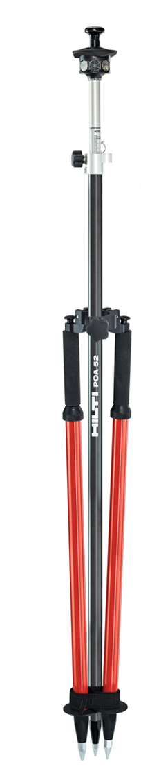

Håll prismat lågt mot marken under stationering om möjligt:
Om du använder en prismastång för att stationera verktyget, som på bilden nedan, överväg att placera prismat på botten av stången istället för på toppen. Att ha prismat på botten av stången minskar den möjliga felkällan att stången inte är i våg när kontrollpunkterna mäts.
Oavsett om prismat sitter på toppen eller botten av prismastången, var noga med att hålla prismastången i våg, särskilt när du använder den för stationering.

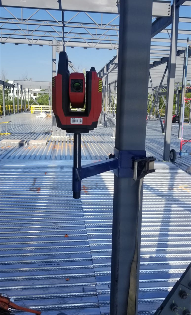

Säkra totalstationen från att glida och vibrera:
Använd kreativa metoder för att säkra huvudstationen från vibrationer eller att glida. Även om verktyget utför sina egna kalibreringar ger det dig bäst chans att bibehålla noggrannhet under hela layoutarbetet att se till att det är placerat på en säker och stabil plats på arbetsplatsen.

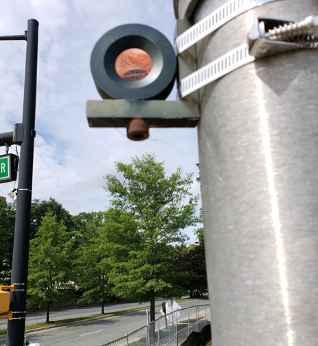

Lägg till back-sight prismor som ytterligare kontrollpunkter:
När verktyget har stationerats är det alltid klokt att använda applikationen Measure and Record för att mäta in ytterligare kontrollpunkter som kan användas i framtiden. Att använda back-sight prismor, såsom POA 103, är ett utmärkt sätt att säkra konsekvent kontroll på arbetsplatsen. Ju fler back-sight prismor du sparar som kontrollpunkter, desto mer sannolikt är det att du kan mildra konsekvenserna av att kontrollpunkter döljs eller tas bort under projektets gång.
