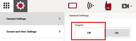

Om du inte arbetar med höjder och föredrar att stänga av dem, gå helt enkelt till allmänna inställningar och stäng av höjder. I detta läge kommer din totalstation endast att registrera nordliga och östliga värden när du arbetar.
