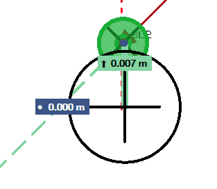

RÖD punkt som är 7 mm från önskad punkt, med en toleransinställning på 6 mm.
GRÖN punkt som är 7 mm från önskad punkt, med en toleransinställning på 8 mm.
Observera att skillnaden mellan röd och grön färg ändrades helt enkelt på grund av den valda toleransinställningen.

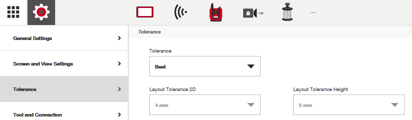

Hur ändrar jag min toleransinställning?
Gå till fliken inställningar och välj helt enkelt din önskade tolerans från rullgardinsmenyn.
Du kommer att kunna se den tolerans som är inställd som standard, eller så kan du själv definiera din tolerans.
