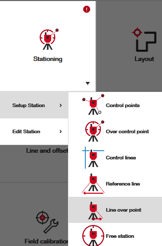

Öppna Linje över Punkt stationeringsprocessen från startskärmens stationeringsmeny:

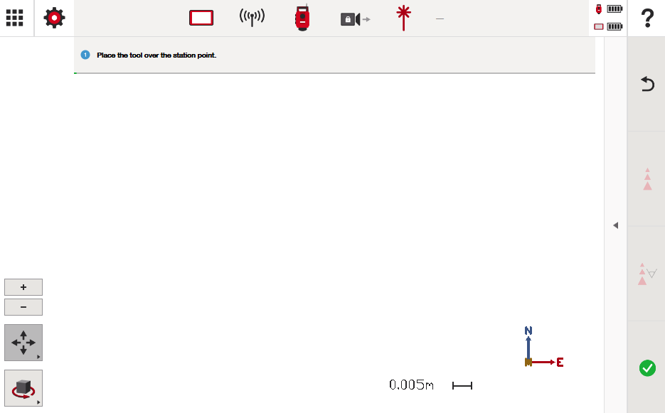

Hur man gör Steg 2: Ställ in ditt Verktyg på din Önskade Startpunkt
Säkerställ att din totalstation är placerad över punkten du vill representera som 0,0 i ditt projekt, och tryck på den gröna bockmarkeringen:

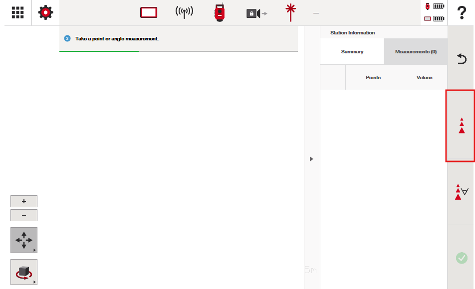

Tryck antingen på "mät avstånd och vinkel" eller "mät vinkel." Båda alternativen beskrivs nedan:

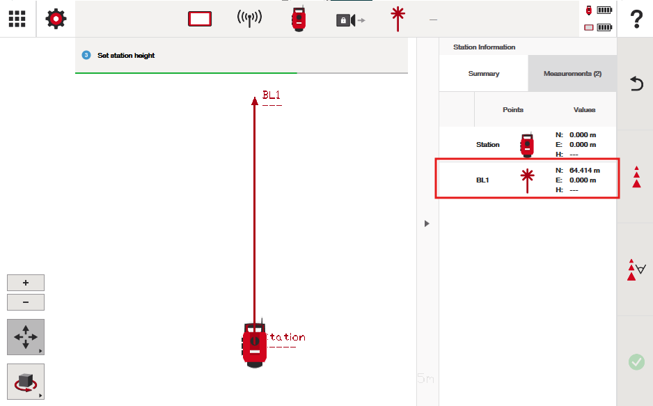

Mät Avstånd + Vinkel:
Klicka på de röda trianglarna längst till höger för att mäta både vinkel och avstånd.

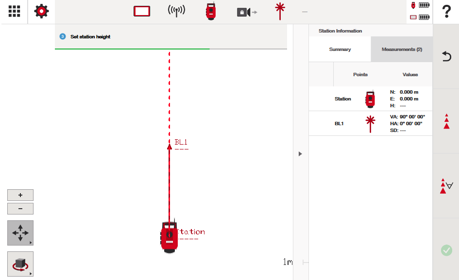

Det kommer att indikera en BL1-punkt, där den "norra" platsen visar hur långt avstånd du mätt. Notera att du etablerar koordinatsystemet för ditt projekt.

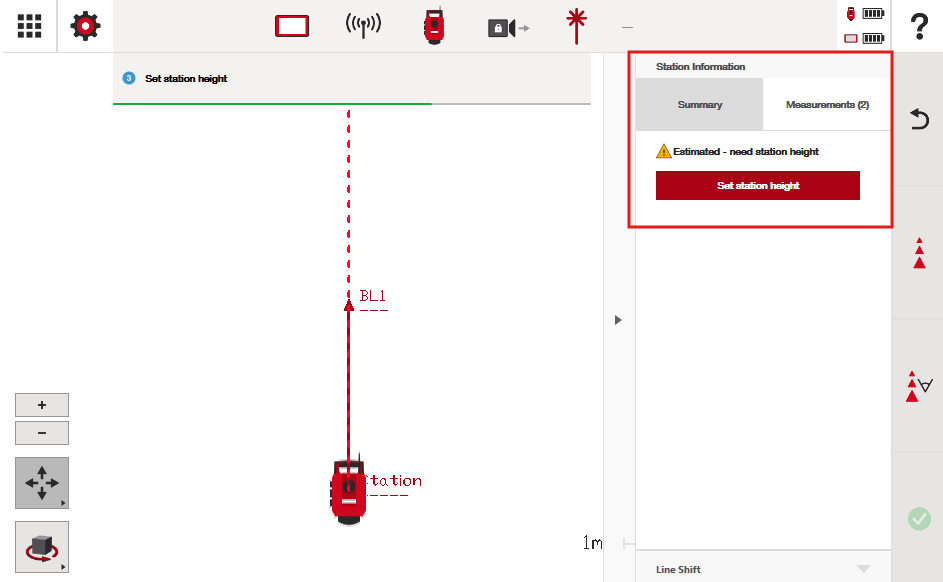

Hur man gör Steg 4: Ställ in Stationshöjd (valfritt)
Fortsätt med att ställa in stationshöjd. Se denna artikel för mer information om hur man gör detta. Stäng av höjder i inställningarna om höjder inte är relevanta.
