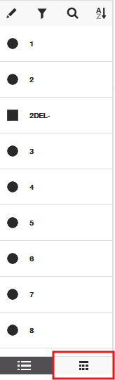

Punktredigeringsmenyn finns på vänster sida av skärmen när du arbetar inom din CAD-fil:
Tryck helt enkelt på redigeringspennan för att redigera din punktlista:

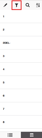

Om du bara vill visa eller redigera specifika punkter kan du använda filteralternativet:
Filtrera efter punktstyp, punktnamn, tidpunkt då den skapades, efter koordinat, efter attribut. Det är viktigt att notera att även om det är möjligt att redigera alla typer av punkter, när man redigerar flera punkter samtidigt, krävs det att de är av samma punktstyp. Använd helt enkelt knappen "välj alla" till höger för att ångra filtret, eller klicka på knappen "visa alla" längst ner på skärmen: Det finns också ibland en knapp "avmarkera alla" som kan användas när inget ännu har filtrerats: När du är osäker kommer filterikonen alltid att visas i gult när ett filter har tillämpats: Andra hjälpsamma visningstips: När du trycker på knappen "expandera alla" kan du se fler detaljer om dina punkter på skärmen utan att gå in i punktredigeringsmenyn: Använd inställningshjulet för att redigera synligheten av punktkolumner och kolumnordning: Använd kolumnsorteringsalternativen för att sortera relevanta kolumner i stigande eller fallande ordning (konfigurera kolumner i punktlistan): Vad kan du göra när du är i punktredigeringsskärmen? När punktredigeringsskärmen öppnas ser du en skärm som liknar skärmdumpen nedan - med alternativ för att välja och redigera punkterna: Välj alla punkter: Redigera valda punkter eller lägg till nya: Mer om dessa alternativ nedan. Ta bort valda punkter: Observera att vissa kontrollpunkter inte kan tas bort om de används i den aktuella stationeringen: Observera att om du tar bort en stationspunkt kommer den länkade datan till den stationspunkten också att tas bort, såsom utstakade punkter, stationeringsrapportdata och punkter mätta genom "mät och registrera". Det rekommenderas att du exporterar relevant punktdata innan du tar bort stationspunkter ifall du behöver informationen senare. Konvertera valda punkter till en kontroll- eller layoutpunkt: Observera att även om en punkt konverteras, kommer den gamla punkten att finnas kvar i punktlistan om den inte tas bort manuellt. Hur man använder "Plus" och "Redigera"-ikonen i punktredigeringsskärmen: Genom att trycka på plus- och redigeringspennikonen bjuds du in att lägga till eller redigera en punkt manuellt: Ge punkten du skapar/redigerar ett namn, koordinater, höjd på stånginformation (om nödvändigt), attribut (om nödvändigt) och specificera vilket lager du vill placera den i. Attribut är grundläggande anteckningar från slutanvändaren som är punkt-specifik information som kan visas antingen i punktmenyn eller under layout. Observera att Höjd på stång endast är ett alternativ när du redigerar en kontrollpunkt som har en prismatyp som kan placeras på en prismstång (som en POA 25). När du redigerar kontrollpunkter har du möjlighet att redigera den prismatyp som är kopplad till den:
