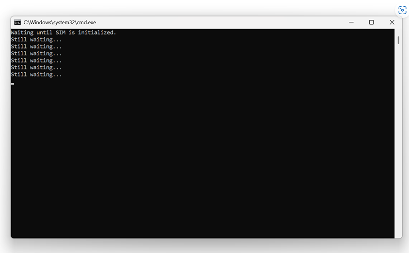

Ibland, när du startar PLC 600, kommer du att se ett kommandofönster (CMD-fönster) som ser ut så här:
Det kommer att stå, "Waiting until SIM is initialized," följt av "Still waiting..."
Vad orsakar detta problem och hur kan jag åtgärda det?
