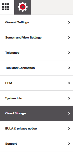

Inom HCL, navigera till inställningsikonen och välj "Cloud Storage".
Här kan du välja den molnlagringsapplikation du vill ska visas som standard när du öppnar en fil från molnet inom filimport- och exportplatsen:
Programvaran hittar den molnmapp som redan är kopplad till din valda tjänst, och om den inte är installerad kommer du att uppmanas att installera den:
Om det finns en molnlagring som inte är en av standardmolnlagringarna i menyn kan du alltid välja din molnmapp manuellt genom att använda "user defined option".
