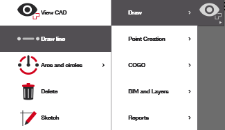

Öppna applikationen:
Från startskärmen eller från CAD-vyn, öppna applikationen:
Härifrån uppmanas du automatiskt att klicka på två valfria punkter och rita en linje mellan dem. Tryck på den gröna bockmarkeringen för att godkänna:

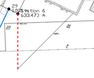

Tryck nu på den röda mätningsknappen där en preliminär punkt markeras i rött:

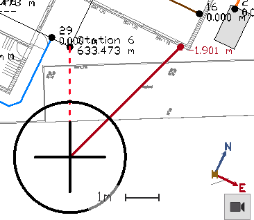

När verktyget vrids eller roteras kommer en mörkröd linje visa var du har flyttat dig och var linjen kommer att ritas när du trycker på mätningsknappen igen:
Tryck på den röda mätningsknappen för att slutföra linjen, följt av den gröna bockmarkeringen. Om du inte trycker på den gröna bockmarkeringen sparas inte linjen i den digitala filen. Observera att endast linjen sparas, inte punkterna du mätte för att skapa linjen:
