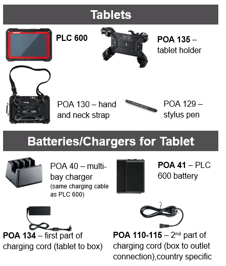

Surfplatta och Batteritillbehör
  • PLC 600 - kärnsurfplattekontrollen för huvud-enheterna
  • POA 135 - surfplattehållare som kan anslutas till en prismstång
  • POA 130 - hand- och nackrem som kan användas för att hålla PLC 600
  • POAW 131 - skärmskydd
  • POA 129 - pekpenna för PLC 600 surfplatta
  • POA 40 - flervågs-laddare för PLC 600 batterier
  • POA 41 - PLC 600 batteri
  • POA 134 - surfplatteanslutningsände på laddningssladden för PLC 600
  • POA 110-115 - strömkällanslutningsände på laddningssladden för PLC 600 (landspecifik)
