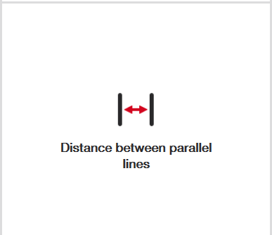

  2. Öppna applikationen: Antingen från startsidan eller från sidomenyn i CAD-vyn.
    1. Om du inte har 'Distance Between Parallel Lines Application' på startsidan, välj lägg till genväg och lägg till applikationen som visas nedan.

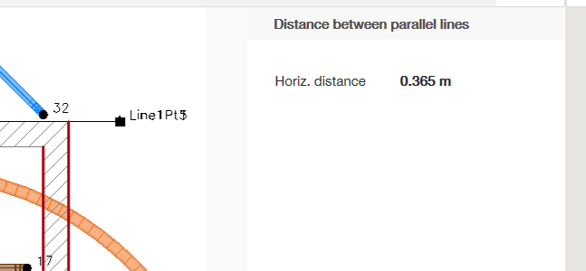

  3. Välj två parallella linjer och mät: Följ instruktionerna för att få ditt resultat.
De linjer du väljer bör bli röda och om de är parallella ska en grön bock visas på höger sida. Om inte visas ett meddelande som säger "Please select two parallel lines". Klicka sedan på den gröna bocken och din mätinformation visas uppe till höger.
Förstå resultatet
När du trycker på den gröna bocken kan du se ditt resultat och Horiz. Distance (Horisontellt avstånd) kommer att visas, vilket ger dig det horisontella avståndet mellan de parallella linjerna. I exemplet nedan är detta 0,3 m.
