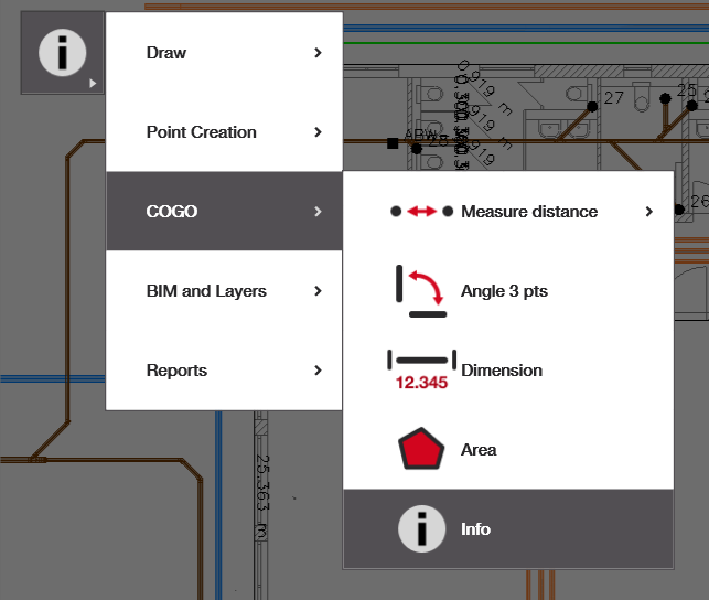

  1. Öppna ditt projekt: Börja med att öppna ett projekt på din surfplatta.

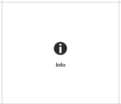

  2. Öppna applikationen: Antingen från startskärmen eller från sidomenyn i CAD-vyn.
    • Om du inte har 'Info Application' på startskärmen, välj lägg till genväg och lägg till applikationen som visas nedan.
  3. Välj relevanta objekt: Följ instruktionerna för att få din utdata.

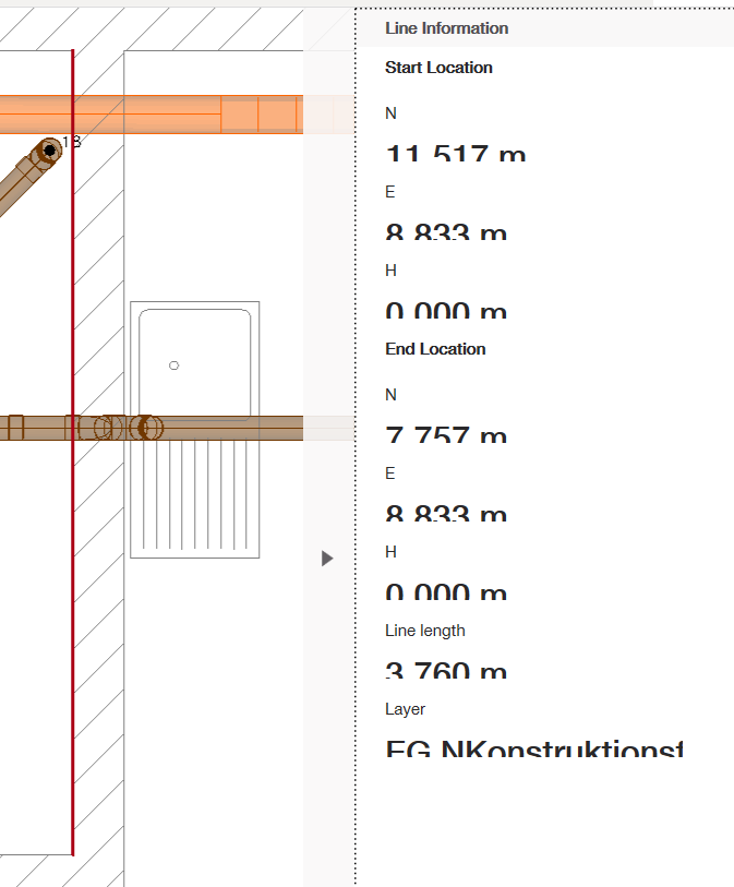

När du har öppnat "Info"-applikationen, klicka på ett objekt i din fil så ska objektets information visas på höger sida. Detta gäller för alla linjer, punkter, bågar eller cirklar. Om du vill se måtten på en böjd linje eller båge, vänligen se Applikationen för längd av linje, båge eller cirkel
Att förstå utdata
I detta exempel visar utdatan på höger sida CAD-koordinaterna för både startpunkten och slutpunkten av linjen i förhållande till din CAD-fil. Linjens längd och CAD-lagret för elementet visas också.
För cirklar och bågar anges radien.
