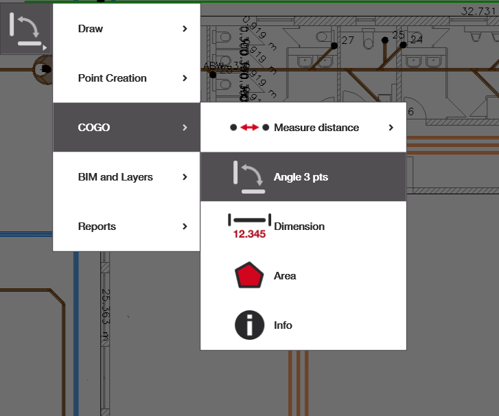

  1. Öppna ditt projekt: Börja med att öppna ett projekt på din surfplatta.
  2. Öppna applikationen: Antingen från startskärmen eller från sidomenyn i CAD-vyn.
    • Om du inte har 'Angle 3 Points Application' på startskärmen, välj lägg till genväg och lägg till applikationen som visas nedan.
  3. Välj 3 punkter och mät: Följ anvisningarna för att få din utdata.

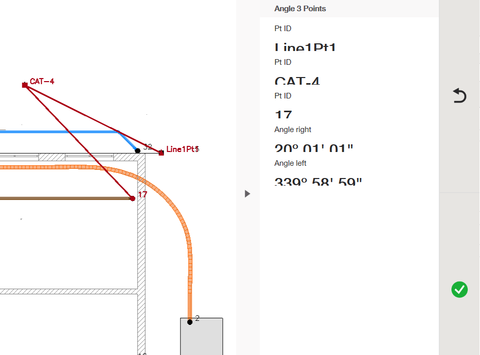

När applikationen är öppen, välj tre punkter i rätt ordning (med vertexpunkten som den andra punkten som väljs) och utdata ska visas på höger sida. De valda punkterna ska bli röda och linjer ska visas som förbinder punkterna och bildar en vinkel (som visas nedan). För att avmarkera en punkt kan du klicka på den igen. När du är klar, för att ta bort utdata eller starta en ny mätning, klicka på den gröna bockpunkten till höger.
Förstå utdata
När du har klickat på tre punkter, kommer du att se relevanta mätningar i utdatan till höger. Etiketterna för de tre punkterna kommer att listas under "Point ID" eller Pt ID såväl som mätningarna för de två vinklarna. "Angle right"-mätningen ger dig vinkeln i grader som bildas till höger om vertexen och "Angle left"-mätningen ger dig graderna av vinkeln på vänster sida om vertexen.
