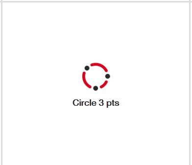

    • Om du inte har 'Circle 3 Points' på startskärmen, välj lägg till genväg och lägg till applikationen som visas nedan.
