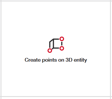

  2. Öppna applikationen: Antingen från startsidan eller från sidomenyn i CAD-vyn.
    • Om du inte har 'Create 3D Point On Entity Application' på startsidan kan du välja att lägga till genväg och lägga till applikationen som visas nedan, eller navigera till den från navigationsmenyn.

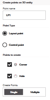

  3. Välj och skapa punkt: Välj ytan där du vill ha din punkt, var du vill placera den (hörn, hål) och om du vill ha flera eller en enda punkt.
Punkt skapande
På höger sida av din skärm finns en meny där du kan välja vilken typ av punkt du skapar (layoutpunkt eller kontrollpunkt), samt platsen på 3D-entiteten där du vill att punkten ska skapas. Använd denna meny för att även namnge den/de punkter du skapar.
Alternativet att skapa "enstaka" eller "flera" punkter frågar helt enkelt om du föredrar att placera dina punkter individuellt på ditt 3D-objekt (klick för klick), eller om du vill skapa punkter på varje tillämplig plats automatiskt när du väljer din föredragna 3D.
Som ett exempel, nedan tryckte jag specifikt på det övre hörnet av detta 3D-objekt, och det placerade endast en punkt på den plats jag tryckte, eftersom jag hade valt "enstaka".
I detta exempel hade jag valt "flera", och du kan se att alla hörnpunkter skapades samtidigt när objektet trycktes på:
