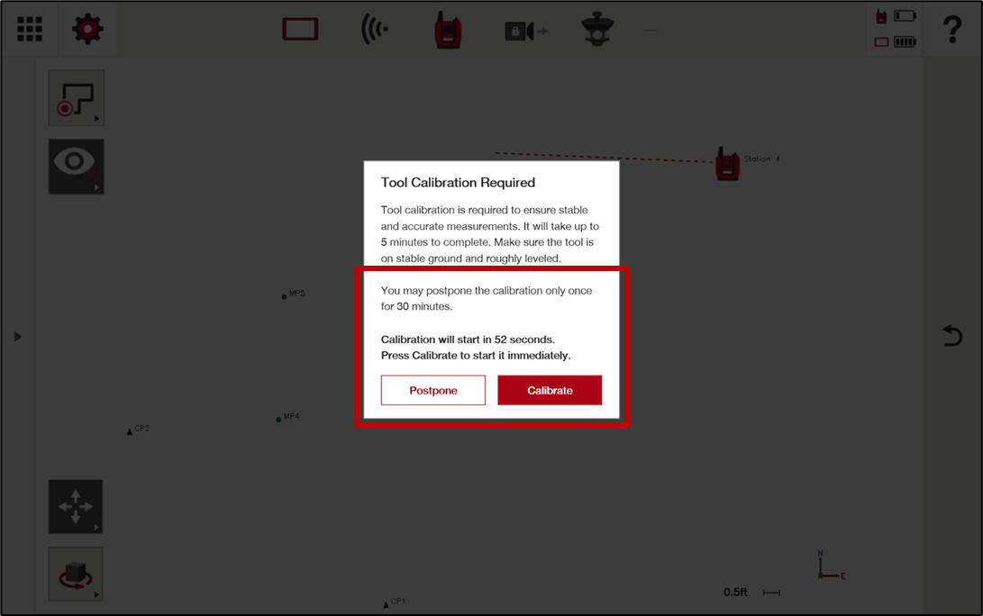

Förbättrad kalibreringsupplevelse
Kalibreringsupplevelsen för PLT 400 har förbättrats med bättre meddelanden och till och med ett alternativ att manuellt skjuta upp en kalibrering en gång om det underlättar ditt arbetsflöde.
Förbättrade kalibreringsmeddelanden:
När varningar på surfplattan som är relaterade till kalibrering visas, ger förbättrade meddelanden om dessa varningar eller fel en tydligare insikt om hur man går vidare för att slutföra en lyckad kalibrering.
Ett exempel nedan gäller ett felmeddelande "Verktyget är instabilt":
Gamla meddelandet:
Nytt meddelande:
Engångsförskjutning av fältkalibrering:
När fältkalibreringar utlöses kan användare välja att skjuta upp kalibreringen i 30 minuter eller att fortsätta med kalibreringen. Observera - om den skjuts upp kalibreras verktyget automatiskt efter 30 minuter utan möjlighet att skjutas upp igen.

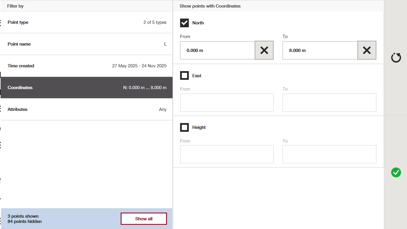

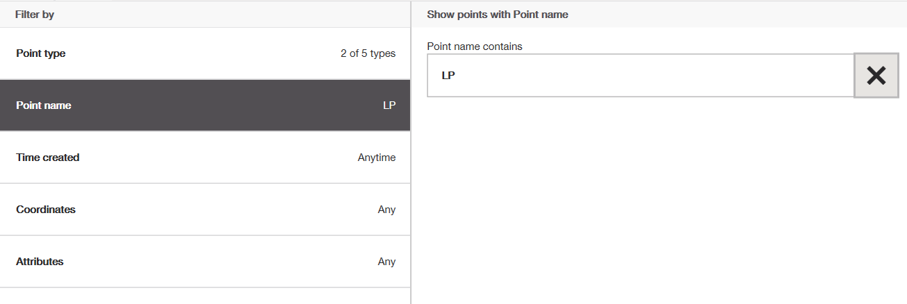

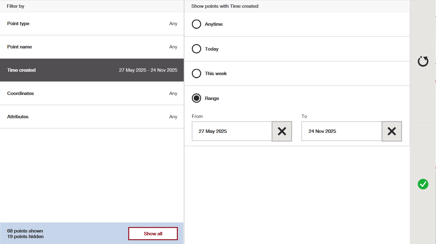

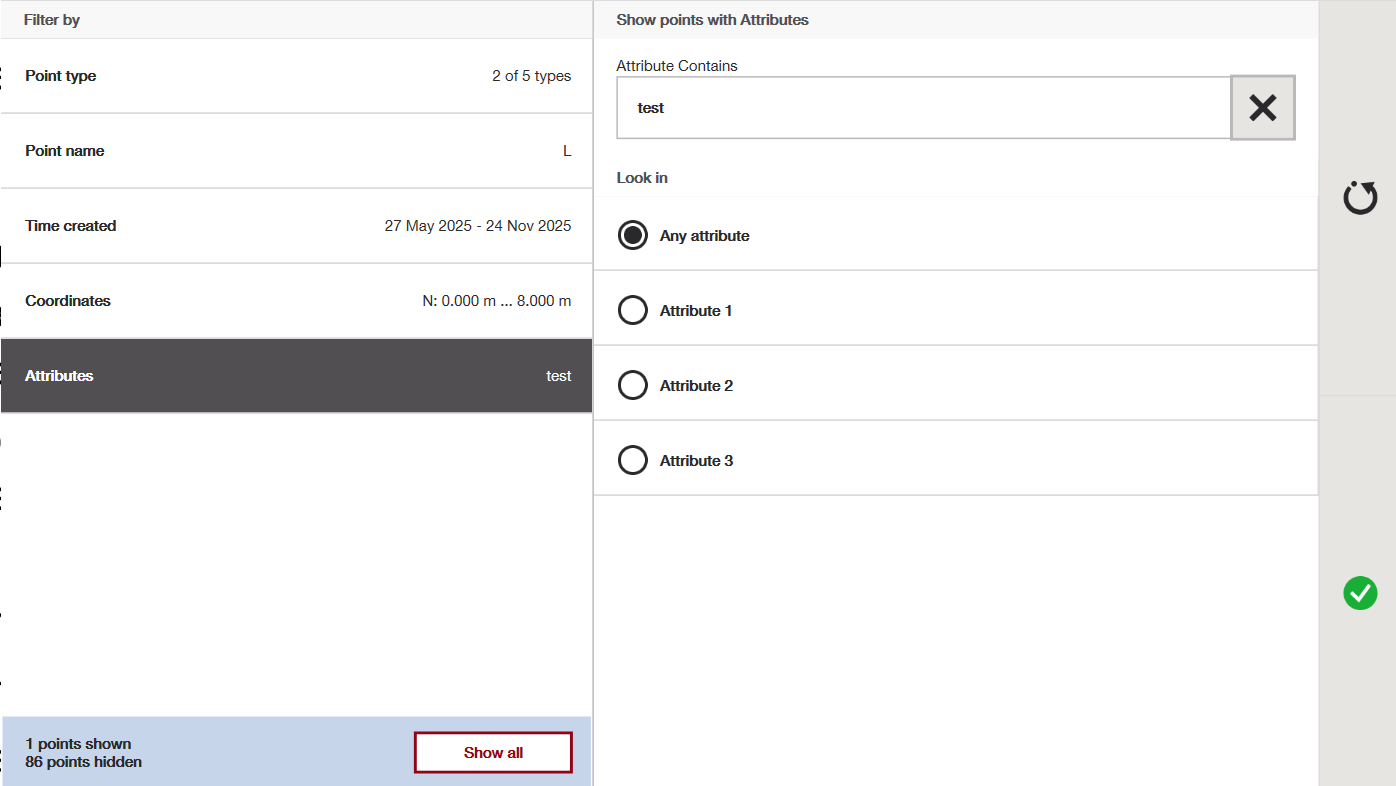

Nya filteralternativ i punktlistan
Nya alternativ har lagts till för att förbättra din navigering och organisering av din punktlista. Se denna artikel för en fullständig förståelse av hur du arbetar med din punktlista på surfplattan.
Nya filteralternativ tillagda:
  • Filter för punktnamn
  • Filter för skapad tid
  • Filter för koordinater
  • Filter för attribut
Nya sorteringsalternativ för punkter tillagda:
  • Ny inställningsikon visas för att starta omordning av punktkolumner och kolumnsynlighet
  • Relevanta kolumner har sorteringsalternativ i stigande eller fallande ordning
