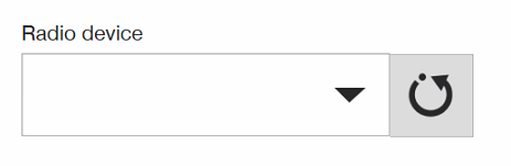

Under inställningen "Radio Device", se till att hitta din radiobrygga som du just har parkopplat med din tablet.

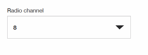

Slutligen, se till att radiokanalen du anger på tabletten är samma som den du anger på din POS-huvudenhet.
