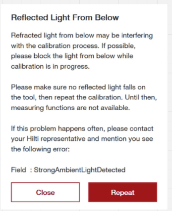

Denna artikel förklarar vad som orsakar ”Reflekterat ljus från nedanför”-felet och ger praktiska steg som du kan ta för att lösa det och framgångsrikt upprepa fältkalibreringen.
Relaterad underfelkod: "Fält: Stark omgivningsbelysning upptäckt."

Felet ”Reflekterat ljus från nedanför” uppstår när oönskat ljus tränger in i den optiska vägen från under instrumentet och stör dessa mätningar.
Enkelt uttryckt:
Instrumentet ser ljus som det inte förväntade sig, som kommer från fel riktning.

Bästa metoder för att lösa: Minska reflekterat ljus
Byt plats för uppställningen
Om möjligt, flytta instrumentet något till en plats där ytan under är:
  • Mörkare
  • Mindre reflekterande
  • Matt snarare än blank
Att flytta en eller två meter kan avsevärt minska reflekterat ljus.
Skugga området under instrumentet
Om omlokalisering inte är möjlig:
  • Placera ett icke-reflekterande material (kartong, tyg, matt täckning) på marken under verktyget
  • Blockera direkt solljus från att träffa golvet under instrumentet
Detta löser ofta problemet omedelbart.
Justera tidpunkten om du arbetar utomhus
Om solen står lågt på himlen:
  • Vänta tills solvinkeln ändras
  • Undvik kalibrering under tidig morgon eller sen eftermiddag om bländning förekommer
Stäng av eller flytta arbetslampor
Se till att inga lampor lyser uppåt mot instrumentet under kalibrering.
Upprepa kalibreringen
När reflekterat ljus har minskats eller eliminerats, upprepa fältkalibreringen. I de flesta fall slutförs kalibreringen framgångsrikt när de optiska förhållandena är rena.
