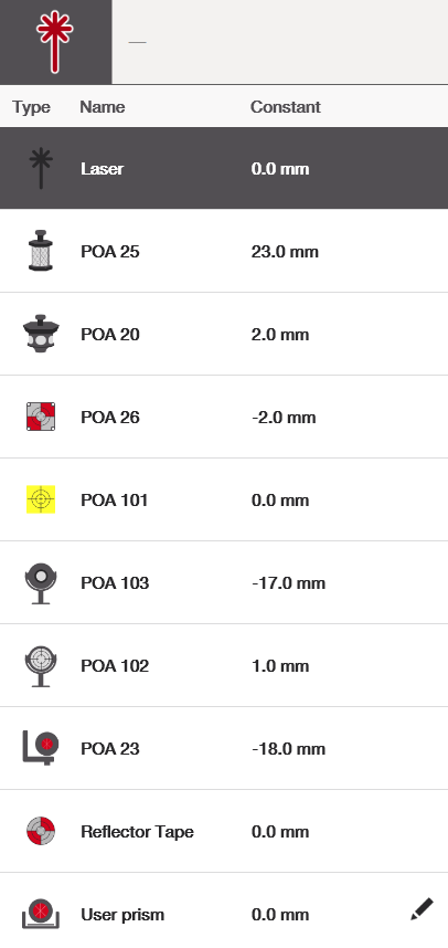

För att se dem:
  1. Tryck på målsymbolen högst upp på skärmen
  2. Öppna målvalsmenyn
  3. Du kommer att se alla stödda Hilti-prismor och mål, tillsammans med deras associerade prismakonstanter
För mer information om varje mål och de mätningsområden du kan uppnå, se denna stödjande artikel.
I praktiken:
  • Vanliga Hilti-prismor och mål har redan kända, fördefinierade konstanter
  • Mjukvaran kopplar automatiskt den korrekta konstanten till det valda målet
  • Användare förväntas inte beräkna eller förstå prismafysik
Om du inte använder ett prisma som inte ingår i Hiltis standardmållista finns det vanligtvis inget att mata in eller komma ihåg. Endast ”Användarprismor” måste matas in manuellt.

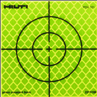

  • Reflektortejp: 0,0 mm.
    Avståndet mäts direkt till tejpen som är fäst på ytan.
    POA 101 () är ett bra exempel på detta. I Hilti Construction Layout har POA 101 sin egen målsymbol eftersom totalstationen kan centrera automatiskt på den. Generisk reflektortejp kräver vanligtvis manuell sikte med teleskopet.

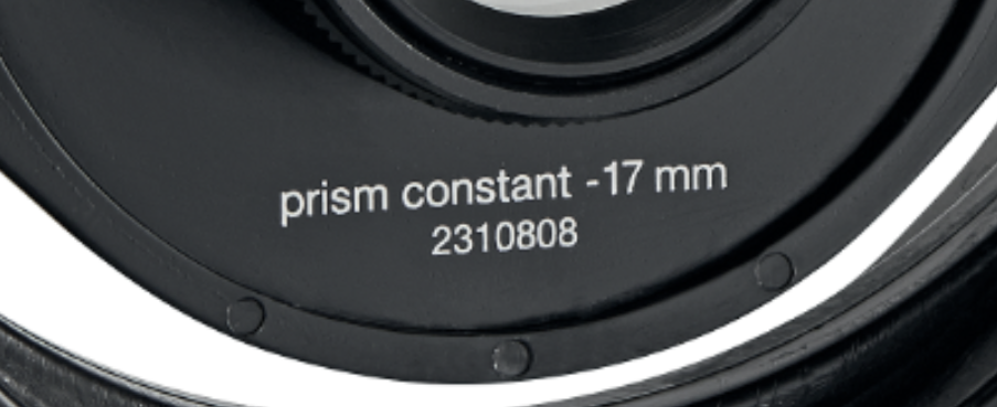

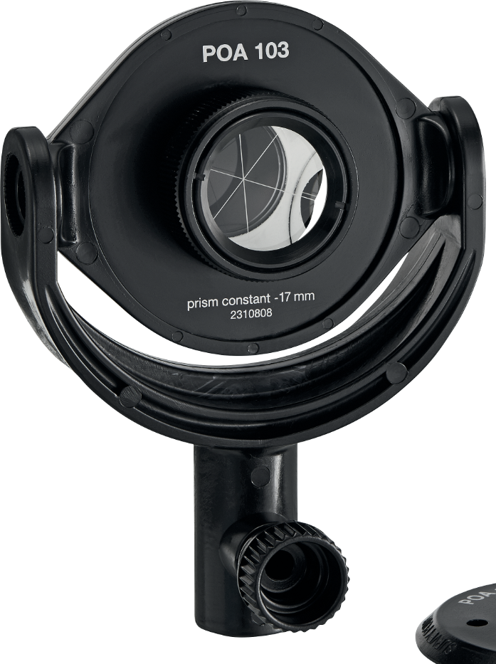

Till exempel, på POA 103 är prismakonstanten tydligt markerad som −17 mm på prismat självt. De flesta prismatillverkare följer liknande märkningstraditioner.
Det är mycket osannolikt att ett prisma saknar en definierad och märkt konstant. Om du använder ett icke-Hilti-prisma som redan är inställt av en erfaren mätare, kommer den personen nästan säkert att känna till det korrekta värdet.
