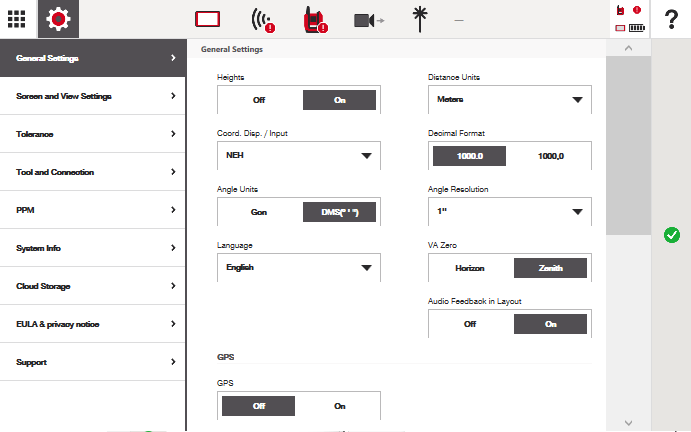

Fliken Allmänna inställningar styr hur värden visas och tolkas i HCL. Den innehåller inställningar för enheter, språk, vinkelvisning, GPS-beteende, hantering av prismor och mål samt tangentbordet.
Allmänt
Dessa inställningar påverkar hur mätningar, koordinater och vinklar visas i hela applikationen.
Höjder
Den här inställningen aktiverar användning av höjdvärden för mätning, stationsetablering och CAD-vy.
  • För det mesta 2D-layoutarbete rekommenderas att detta är avstängt
  • Vid arbete med 3D-ritningar eller höjdbaserade arbetsflöden måste detta vara aktiverat
När höjder är aktiverade kräver totalstationen även en inställning för stationens höjd, så att den vet hur högt den är placerad på arbetsplatsen.
Avståndsenheter
Välj de avståndsenheter som används i hela applikationen, till exempel meter, fot eller millimeter. Detta påverkar hur avstånd visas och anges.
Koord. visning/indata
Välj hur koordinater visas och anges i systemet.
  • NEH (nord, öst, höjd) är standard
  • Andra koordinatordningar kan väljas beroende på projektets eller regionens standarder
Den här inställningen påverkar fält för koordinatinmatning, punktinformation och CAD-visningar.
Decimalformat
Välj om decimalvärden ska visas med:
  • En punkt (.)
  • Ett kommatecken (,)
Detta bör överensstämma med regionala standarder för numerisk formatering.
Vinkelenheter
Välj hur vinklar visas:
  • Gron (gon)
  • Grader, minuter, sekunder (DMS)
Detta påverkar alla vinkelvärden som visas under stationsetablering, layout och mätning.
Vinkelupplösning
Välj det minsta steg för vinkelupplösning som behövs för dina vinkelmätningar. Högre upplösning ger mer detaljerade vinkelavläsningar.
Språk
Välj det språk som används i hela applikationen. Detta påverkar menyer, inställningar, genvägar och text på skärmen.
VA-nollpunkt
Välj var nollreferensen för den vertikala vinkeln (VA) ska ställas in.
  • Horisont - Den vertikala vinkeln visar noll när kikaren är horisontell (riktad rakt fram).
  • Zenit - Den vertikala vinkeln visar noll när kikaren pekar rakt upp.
Den här inställningen ändrar hur vertikala vinklar tolkas och visas. Om du använder teodolitapplikationen kan du snabbt visualisera dessa vinkelvärden.
Ljudåterkoppling i layout
Aktiverar ljud i en loop när du befinner dig inom 2D-närhetsområdet för dina layoutpunkter och linjer, enligt dina toleransinställningar. Se den här artikeln för mer information.
GPS
Dessa inställningar styr hur GPS-information från surfplattan används för att hjälpa till med orientering och prismasökning. Se den här artikeln för en djupare förståelse av hur du kan använda detta i ditt arbetsflöde.
GPS
Aktivera eller inaktivera GPS-användning. När GPS är aktiverat och används utomhus kan det hjälpa systemet att rikta verktyget mot din ungefärliga position.
GPS-vinkelsektor HA/VA
Definierar det horisontella och vertikala vinkelområde som verktyget roterar genom när GPS används för att rikta verktyget mot din position innan en prismasökning startar. Genom att begränsa området kan onödig rotation minskas och responsen förbättras.
Prisma/mål
Dessa inställningar styr hur totalstationen söker efter och följer prismor eller mål.
Vinkelsektor HA/VA
Definierar det horisontella och vertikala vinkelområde inom vilket totalstationen söker efter ett prisma eller mål. Mindre vinkelsektorer kan påskynda målfångsten, medan större sektorer ökar söktäckningen.
Prediktiv sökning
Välj hur länge systemet fortsätter att söka prediktivt efter ett prisma eller mål efter att det tillfälligt har förlorats. Detta gör att verktyget kan följa prismats förväntade rörelse när det tillfälligt skyms.
Automatiskt lås på folier
  • På PLT 300 är automatiskt lås alltid aktiverat och kan inte stängas av. Växlingsalternativet visas inte.
  • På PLT 400 kan automatiskt lås aktiveras eller inaktiveras i Allmänna inställningar eller direkt i kameravyn
Se den här artikeln för mer information om hur du använder detta i ditt arbetsflöde.
När funktionen är aktiverad identifierar systemet automatiskt en kompatibel prismafolie i kameravyn och flyttar sig till målets mittpunkt. Detta rekommenderas för de flesta layout- och mätarbetsflöden.
Tangentbord
Dessa inställningar styr tangentbordets beteende och inmatningshjälp.
Tangentbordsspråk
Välj det språk som används för tangentbordet på skärmen. Detta kan skilja sig från applikationens språk om det behövs.
