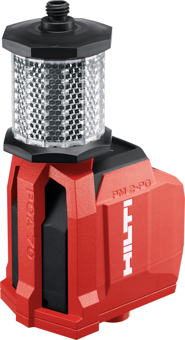

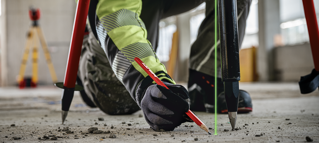

POA 70, eller Hiltis "Layoutpunktlaser", gör det möjligt för layoutteam att uppnå hög noggrannhet samtidigt som arbetsflödet förenklas avsevärt – särskilt i komplexa och ofullständiga arbetsplatsförhållanden. Med POA 70 kan du överföra layoutpunkter direkt till marken eller taket med hjälp av en synlig laserpunkt.
Genom att kombinera en lodlaser med prismainriktning förenklar POA 70 traditionella layoutarbetsflöden och förbättrar produktiviteten avsevärt – särskilt under verkliga arbetsplatsförhållanden.
Ingen komplicerad installation krävs: POA 70 layoutpunktlaser är en standard Hilti 2-punkts lodlaser som är redo att fästas på toppen av din prismastång. När den är fastsatt, skruva på din prisma så är du redo att arbeta. Ingen mjukvara eller hårdvaruändring behöver justeras; det är en "plug and play"-lösning.

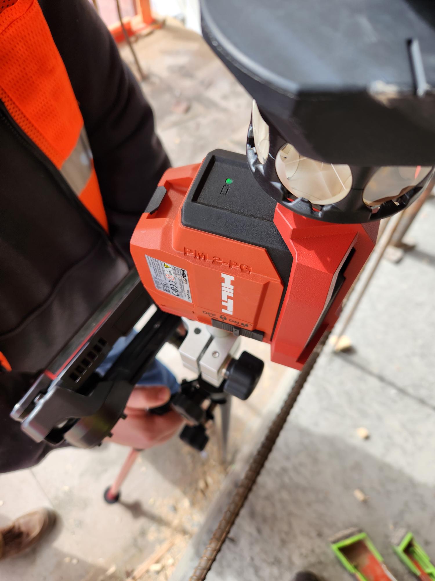

  • POA 70 använder en lodmekanism för att justera prismacentreringen till den gröna laserpunkten på marken eller taket
  • Designad för att uppfylla layoutnoggrannhetskrav (+/- 3 mm (~1/8") för nyckeltillämpningar)
Noggrannheten bibehålls även utan perfekt stolppositionering – minskad risk för mänskliga eller utrustningsrelaterade fel.
2. Ingen Prismastångsutjämning Krävs; Snabbare Layout
  • Eliminerar behovet av vattenpassning eller kontinuerlig justering av stången (lätt att ta till sig lösning)
  • Förenklar navigering direkt till punkten
  • Stångens höjd och lutning påverkar inte noggrannheten negativt
    • Varför: Telescopet mäter till mitten av din prisma, som redan är centrerad direkt ovanför pendeln på den självutjämnande Hilti-lasern. Stångens höjd och lutning påverkar inte pendelns noggrannhet. Se bara till att din lutning inte överstiger lodlaserns synliga räckvidd.

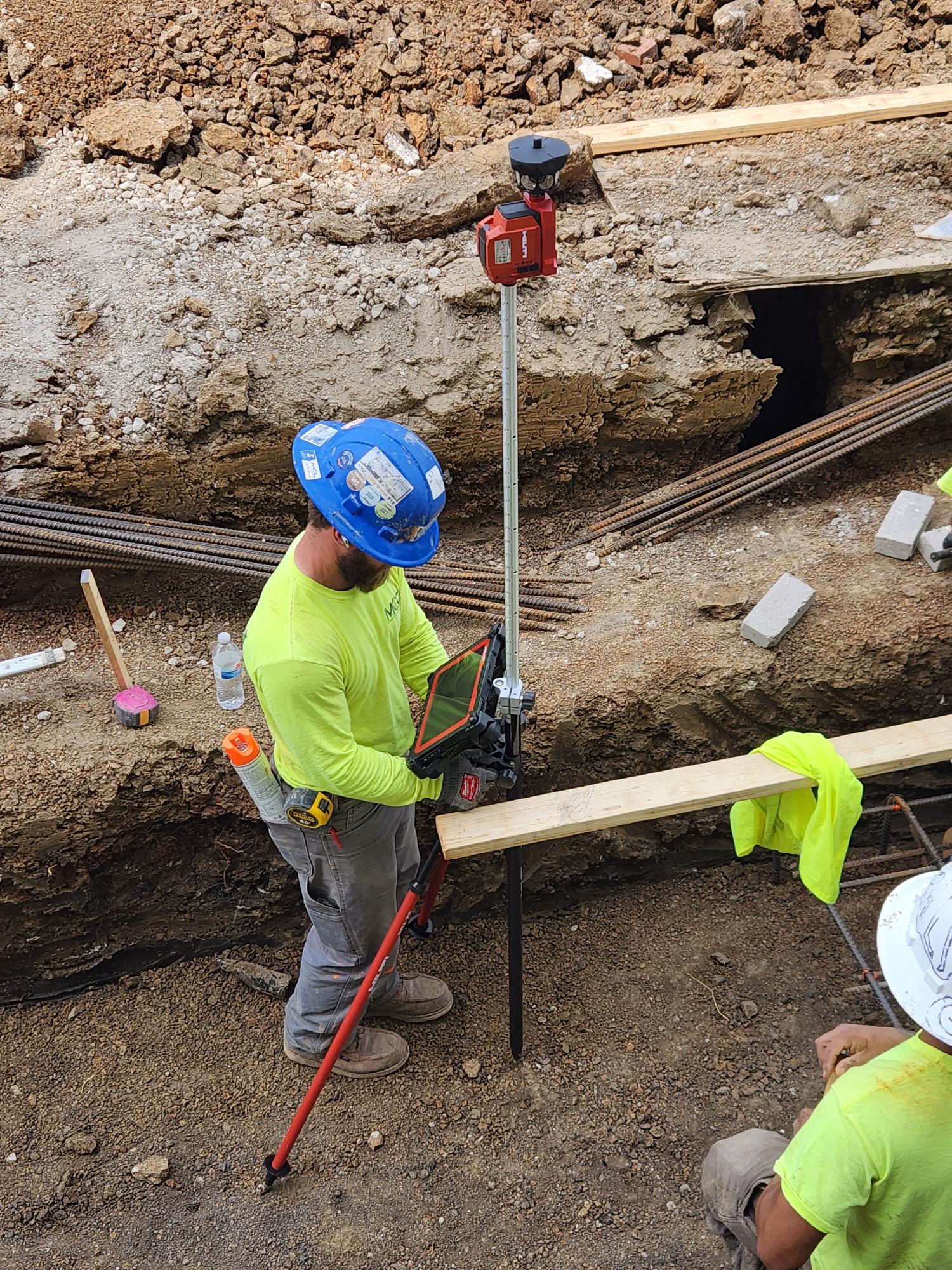

Svåra Markförhållanden
  • Grus, jord eller gräs kan göra det svårt att identifiera din punkt med prismastång
  • Att stabilisera POA 70 för att sedan identifiera den exakta laserplatsen säkerställer noggrannhet och snabbhet i layouten
Med POA 70: lokalisera lasern inom ett litet område nära stången och rensa enkelt bort skräp (även med foten) för att hitta punkten.

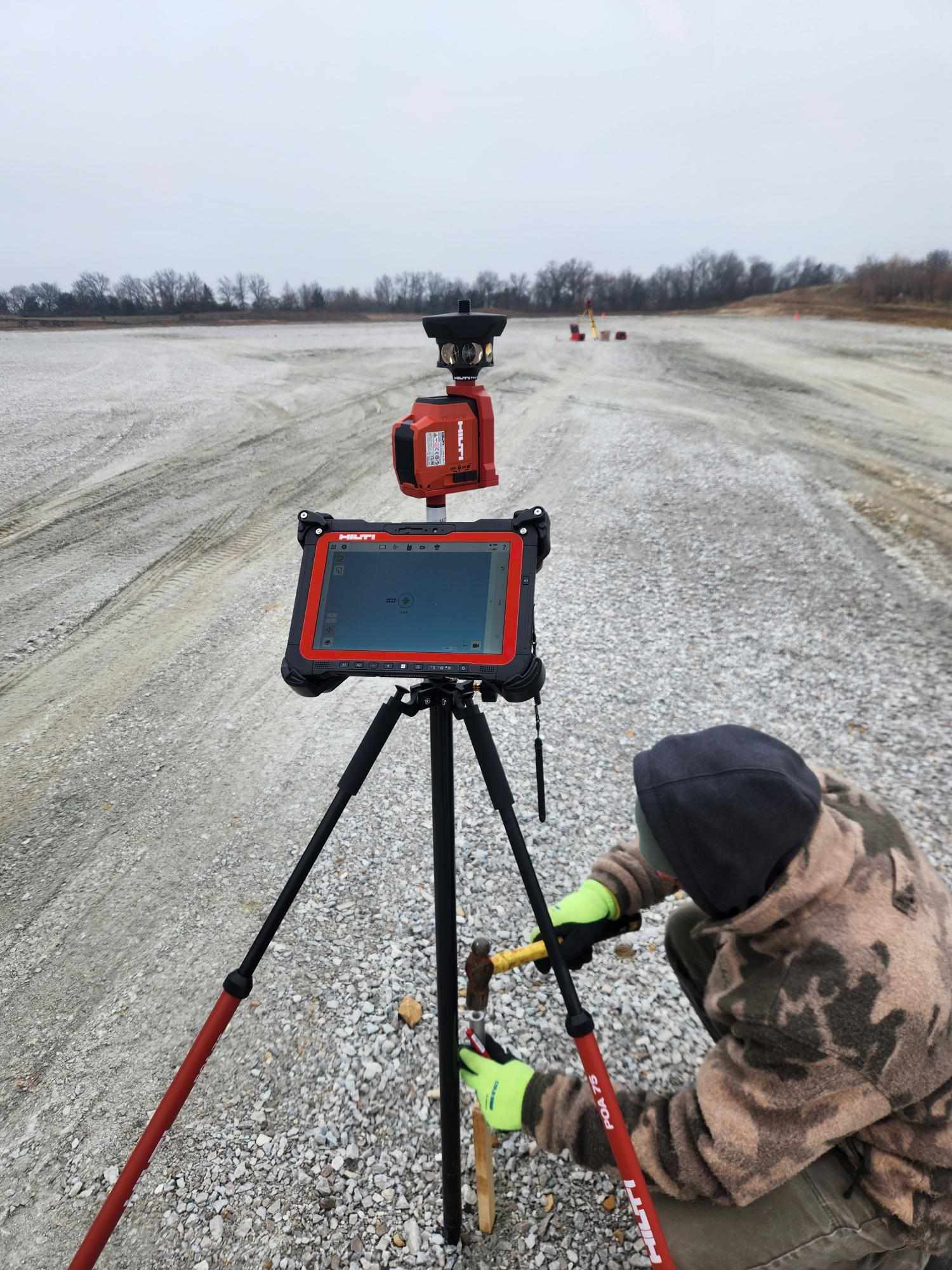

Påleinstallation och Justering
  • När man slår i en påle (för punkt- eller höjdreferenser) kan användare:
    • Justera position efter varje slag
    • Hålla lasern i linje med pålens centrum
Med POA 70: möjliggör korrigeringar i realtid under installation utan att obekvämt hålla en prismastång på toppen av en smal påle.

Blockerade Områden (Armeringsjärn, Trånga Utrymmen)
  • Armeringsjärnstäthet eller hinder kan blockera stolpens placering
Med POA 70: prismastången kan stabiliseras nära den nödvändiga punkten, medan POA 70 justeras för att identifiera en punkts läge inom det trånga området.
Bibehålla Punktens Synlighet
  • Traditionellt arbetsflöde tappar punkten när stången tas bort
Med POA 70: bibehåll enkelt en synlig referenspunkt under övergångar från prismastångsplacering till punktmarkering.
