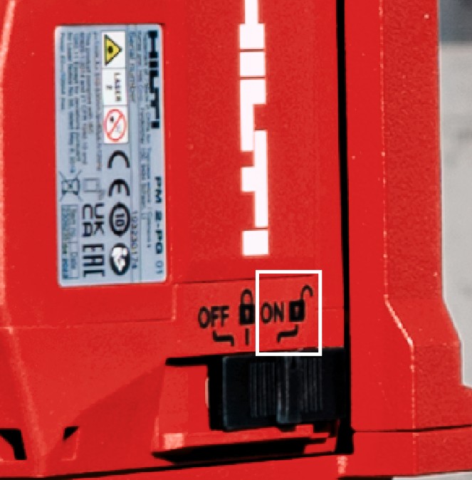

Viktig användarinformation – håll POA 70 i positionen ”olåst”
Laserns pendel måste vara i ett fritt, olåst läge för att ge dig den verkliga lodpunkten under prismat. Om POA 70 är ”låst” kommer den inte att vara lodrät.
