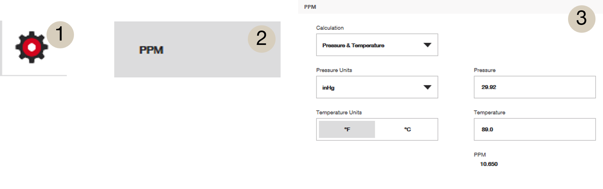

如何确保平板电脑上的天气设置准确?
进入设置齿轮(1),点击侧边菜单中的“PPM”(2),设置您所在地的气压和温度(3)。在线天气网站和应用程序通常都能提供这些信息。此信息将设置您的“百万分之一浓度”,使工具能够自动调整其电子距离测量(EDM)以适应所测环境。
