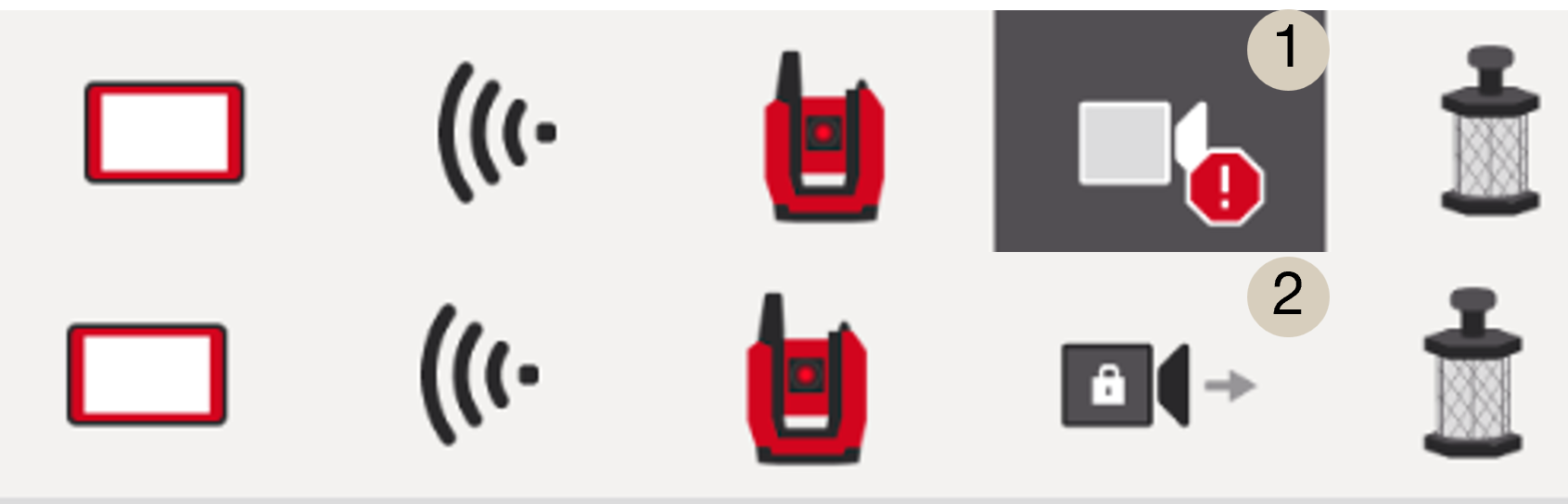

一旦您的工具连接到HCL软件,打开摄像头应用只需点击顶部菜单中的摄像头图标即可。如果您未锁定到棱镜或目标,会看到一个红色感叹号(1);如果已锁定,会看到一个挂锁图标(2)。
请注意,当仅使用激光且未锁定棱镜时,图标始终为挂锁,表示已准备好测量。

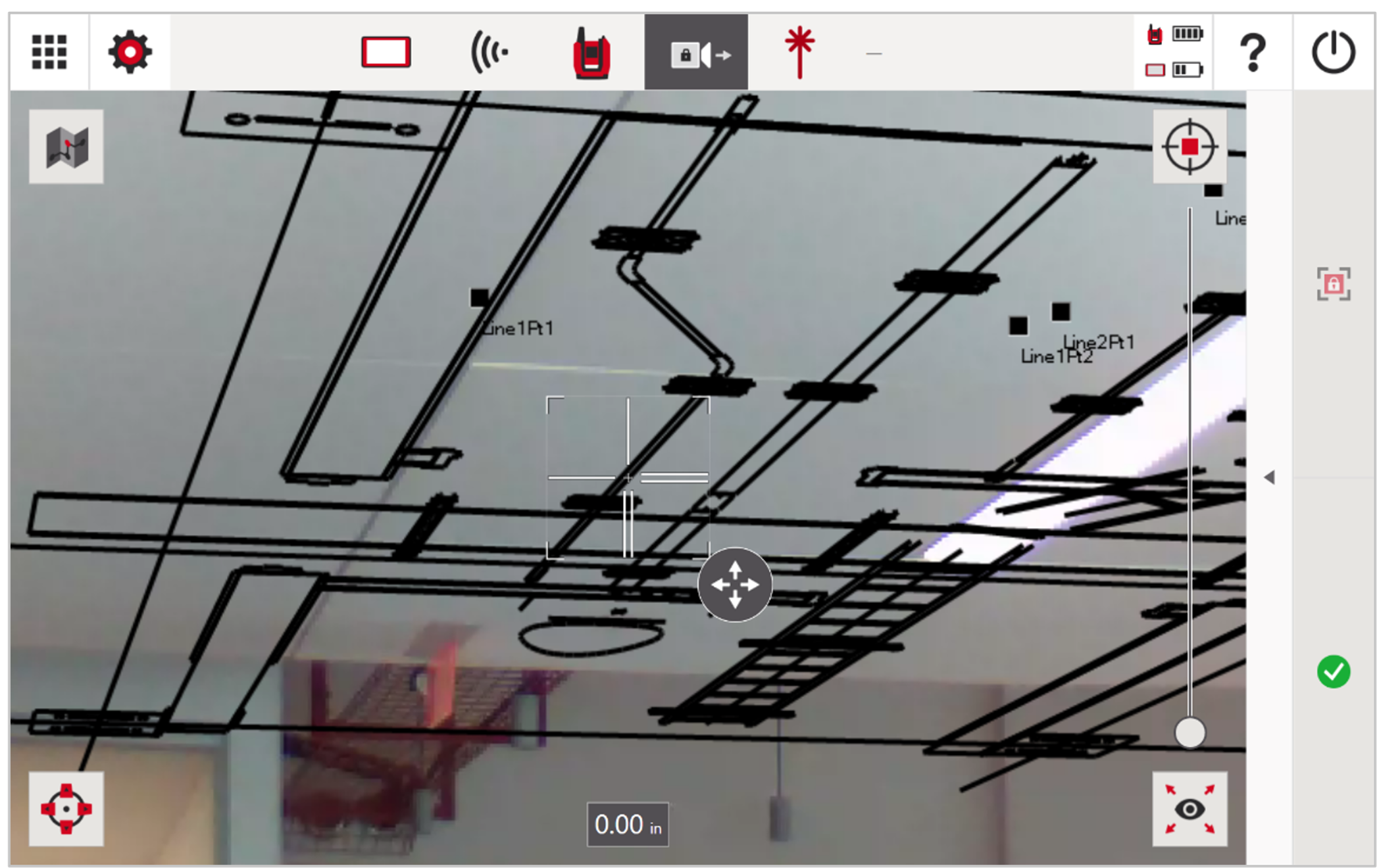

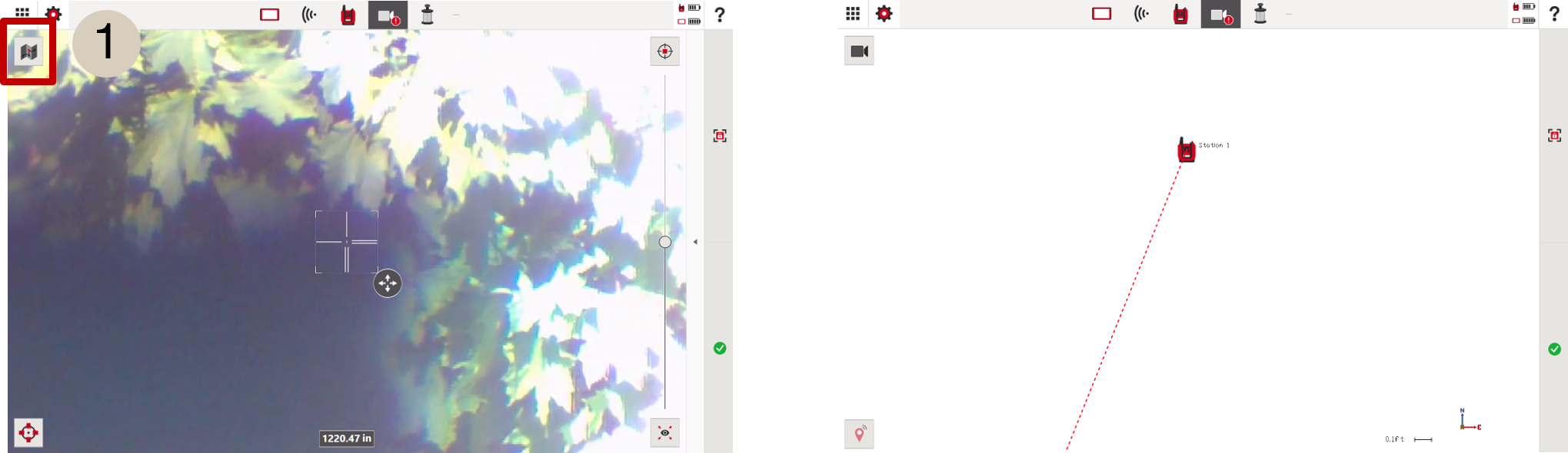

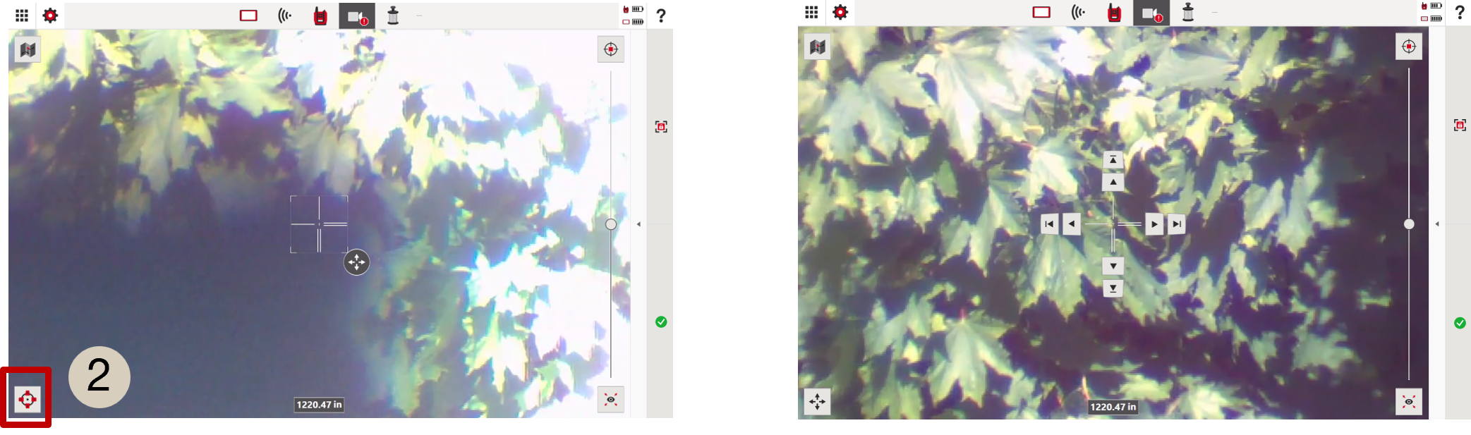

2. 精准对准的操纵杆选项。带端线的箭头比无端线的移动距离稍远。

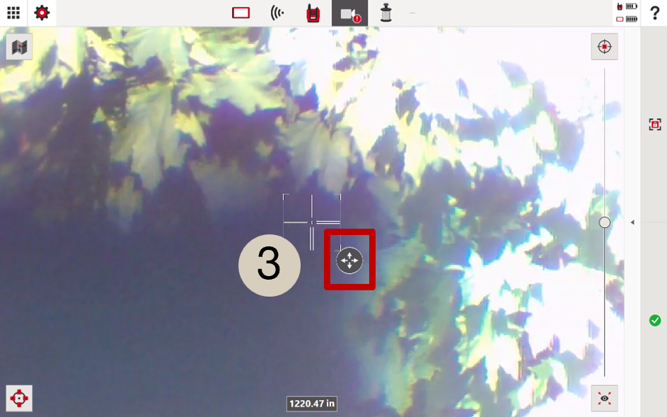

3. 拖动“智能定位”选项。将此图标拖动到您选择的位置,全站仪将对准您拖动到的位置。

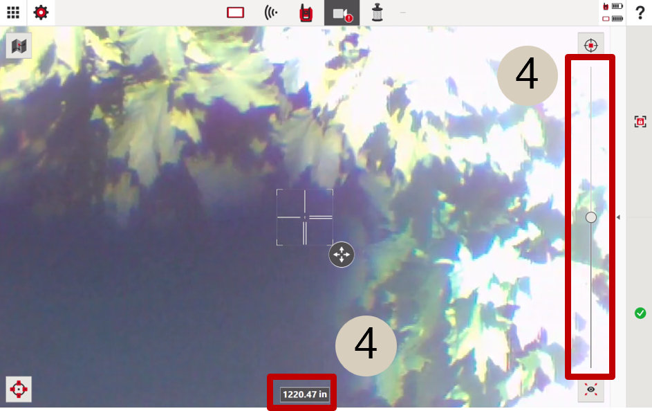

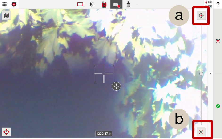

4. 焦距距离和手动对焦侧边栏。焦距数字允许您以非常小的增量手动调整摄像头的对焦距离,而焦距滑动条则可以更快地拖动对焦到所需位置。
使用自动对焦按钮(a)或缩放范围按钮(b)作为辅助图标,帮助发现/锁定您正在搜索的棱镜或目标。

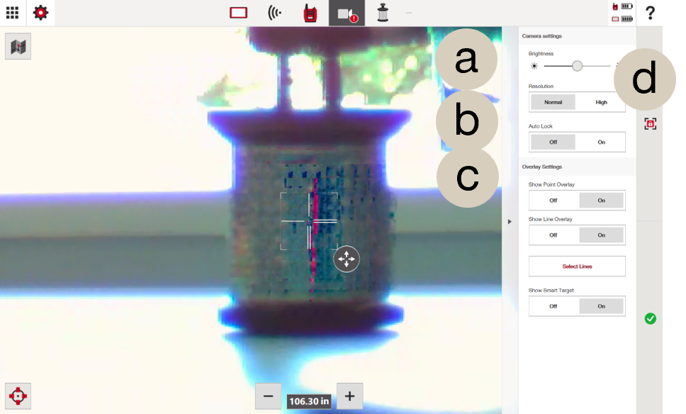

5. 打开侧边栏菜单以调整亮度(a)、调整图片分辨率(b)和启用自动锁定(c)。请注意,自动锁定意味着如果棱镜在摄像头视窗内,工具将自动锁定棱镜,无需您点击“棱镜搜索”图标(d)。无论自动锁定是否开启,“棱镜搜索”图标始终可作为查找棱镜的选项。

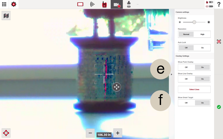

此外,您可以从CAD文件启用点和线的叠加以实现增强视图(e),并选择需要在摄像头视图中叠加显示的具体线条。“显示智能目标”选项(f)仅是开启或关闭第3点的智能定位选项。

以下是叠加点和线后的示例视图:
