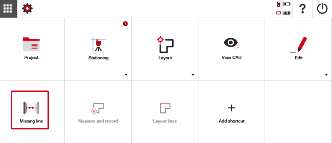

  1. 打开您的项目:首先在您的平板电脑上打开任意项目。
  2. 选择“缺失线”:您可以在主屏幕菜单或 CAD 视图的侧边菜单中找到“缺失线”。

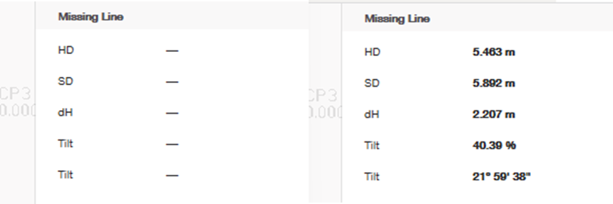

从右侧拉出菜单屏幕,您会注意到测量信息在开始前为空,但测量第一个点后,数据会显示出来。
以下示例中,从第一个测量点到第二个点的水平距离(HD)为5.463米,斜距(SD)为5.892米,高差(dH)为2.207米。请注意,HD 是两点之间的准确水平距离,不考虑高差。SD,即斜距,是考虑两点高差后两点之间的对角线距离。
“倾斜”数据描述了从第一个点到第二个点的倾斜角度。您将看到该倾斜角度以百分比和度数两种格式显示。
