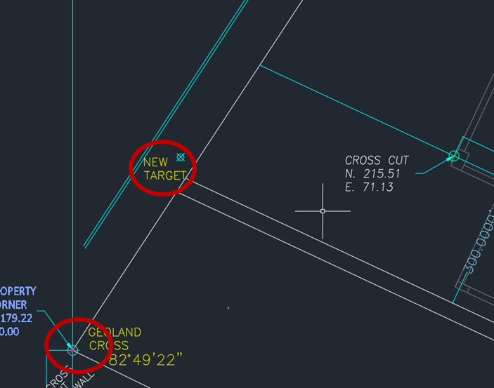

控制点在CAD文件中是什么样子?
CAD文件通常有一个非常清晰的图标,指示工地上应有的各种控制点的位置。它们通常看起来像一个非常明显的“X”,或类似的标志,并带有文字说明图标代表的内容。绘图员应能说明控制点的标注方式。

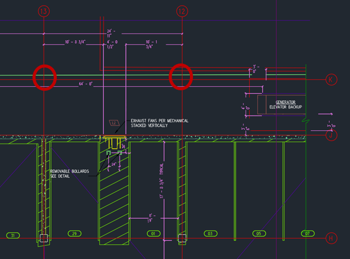

控制点也可能由工地网格线的交叉点表示。大多数工地都有测量员布置的某种网格系统。这些网格线的明显标记交叉点通常能提供明显的控制点位置。

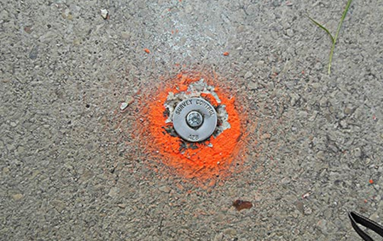

埋入地下的控制点:

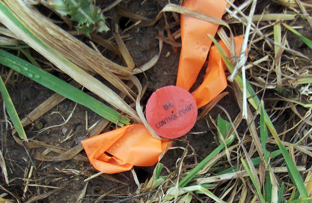

测量钉:

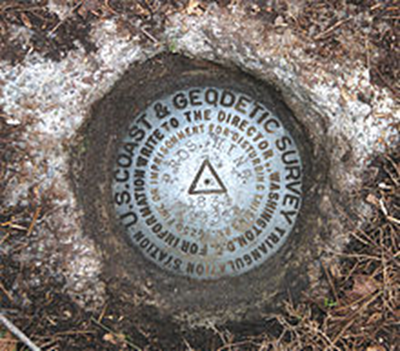

大地测量点:

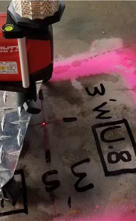

偏移网格线交叉点:
安装的棱镜:
