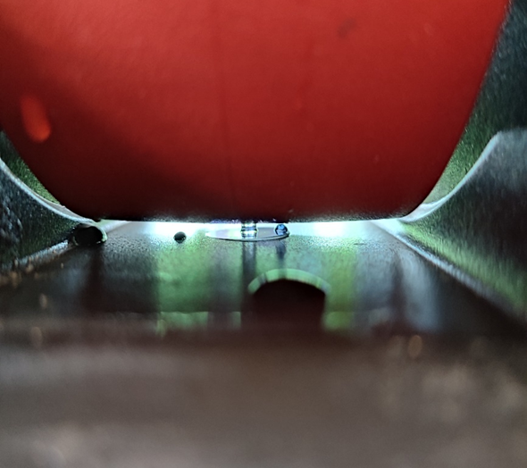

全站仪在望远镜上有四个关键部位用于执行现场校准:镜头(1)、准直仪(2)以及两个校准镜面(3)。这些部位在工具使用过程中执行校准和测量,如果任何部位(通常是水或灰尘)受到阻碍,可能导致校准和测量失败Picture3.png

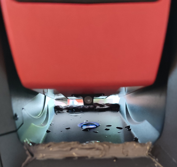

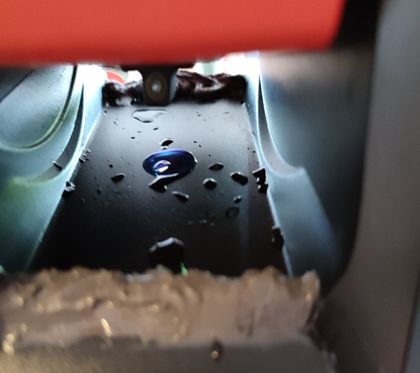

下图显示了水如何影响准直仪,尤其是被水阻挡导致校准错误。用干布擦拭应能帮助解决此问题。
望远镜底部与准直仪之间的间隙非常小(小于3毫米)。如果望远镜部分有水,水很容易滴落到底部并积聚在准直仪周围。因此,即使准直仪干燥,校准前也要确保望远镜本身干燥。
如果清洁镜面后校准仍失败,请确保工具保持水平并再次尝试。如果问题持续,请联系当地Hilti代表寻求下一步帮助。

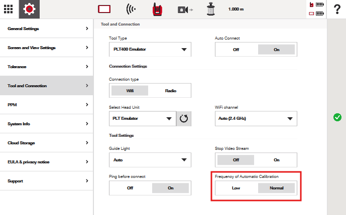

我可以调整PLT 400自动现场校准的频率吗?
可以——这在设置界面中进行调整:
你可以将频率调整为“低”(低频模式)或保持“正常”。如果设置为“低”,启动时的自动校准次数会减少,意味着工具首次连接平板电脑后,现场校准不会发生,直到初次校准后60分钟。
而在“正常”模式下,工具会在启动后内部温度每升高10°时自动触发一次校准,无论经过多少时间。首次“温度”校准后,之后将每60分钟自动校准一次。
注意,这不包括倾斜传感器为保持水平所做的调整。如果工具倾斜超过5°,无论温度如何,工具都必须重新调整以保持精度。
