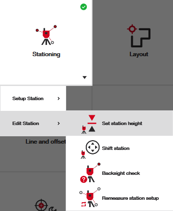

操作指南:打开应用程序
通过导航到“设置站点高度”,选择“绝对高度”选项来打开应用程序:

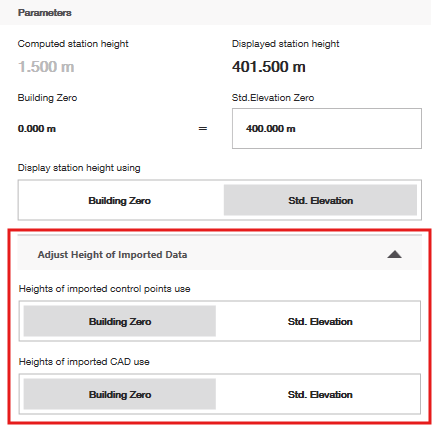

操作指南:设置正确的参数
在上述示例中,我的站点高度设置为1.5米。我已指示调整400米的高程,以显示为401.5米,我知道这是根据我最初测量的控制点或基准点高度达到海平面的正确偏移值。
现在——在视觉上,我的软件将引导我到我的放样点,就好像我处于这个新的高程一样。放样点和控制点的值都会视觉上调整,在点列表和CAD文件中显示这个新的高度值。

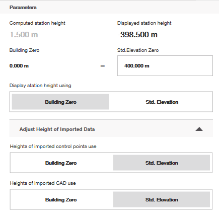

操作指南:调整导入数据的高度
仅当调整站点高度本身不足以获得您想要的高度值时,才需要调整这些参数。
示例:调整控制点和CAD高度
在上述示例中,我导入的控制点文件的高度不是以海平面为基准。然而,我希望在工作时控制点在视觉上位于海平面。因此,如上例所示,我调整了海平面偏移以显示为400米。全站仪在“建筑零点”处设置站点后,会自动根据此新值调整其位置,以根据偏移显示其高程。
我的放样点也基于与控制点相同的高度系统,我希望它们也进行调整。现在,当我进行放样时,所有高度值都会基于此偏移显示。
