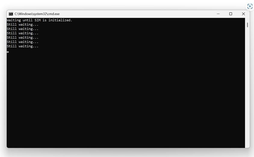

有时,当您打开PLC 600时,会看到一个命令窗口(CMD窗口),如下所示:
窗口会显示“Waiting until SIM is initialized”,随后是“Still waiting...”
此问题的原因及解决方法是什么?
