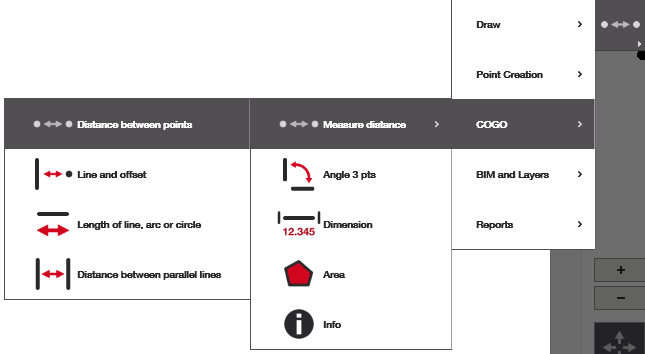

  2. 打开应用程序:可从主屏幕或 CAD 视图的侧边菜单中打开。
    1. 如果主屏幕中没有“点间距离应用”,请选择添加快捷方式并添加下图所示的应用程序。

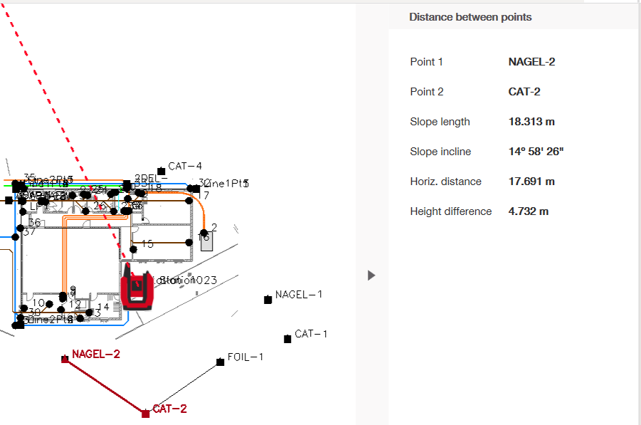

  3. 选择两个点并测量:按照提示操作以获得输出结果。
您选择的点应变为红色,且两点间应出现红线。接着点击右侧的绿色确认按钮,您的测量信息将显示在右上角。
理解测量结果
按下绿色确认标记后,您可以查看测量结果。在屏幕右上角弹出的菜单中,您现在可以看到测量信息。首先是两个点的名称,接着是“斜距”,它测量了考虑高度差的两点之间的完整(对角线)距离。
接下来是“坡度倾角”,显示连接所选两点的线的倾斜角度(度数)。
“水平距离”则表示不计高度差的两点间距离,“高度差”是两点之间的垂直距离。
下例中,两点的高度差为4.7米,因此“斜距”或总体距离18.3米与水平距离17.7米不同。
