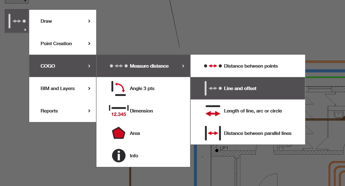

  2. 打开应用程序:可从主屏幕或CAD视图的侧边菜单中打开。
    1. 如果主屏幕中没有“线和偏移”应用,请选择添加快捷方式并添加下图所示的应用程序。

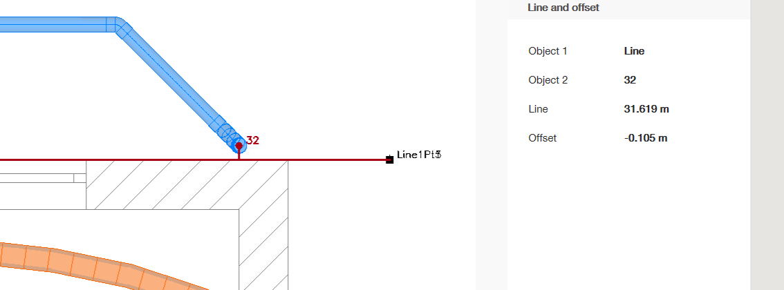

您选择的线或弧应变为红色,然后您可以选择点。该点也会变为红色,之后结果将显示在屏幕右上角。
理解输出结果
您选择的线或弧将被列为“对象 1”,而点则为“对象 2”。“线”测量值是从线的起点到您选择点的距离。“偏移”是从参考线最近点到被测点的距离。
