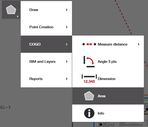

  1. 打开您的项目:首先在您的平板电脑上打开任意项目。
  2. 打开应用程序:可以从主屏幕或 CAD 视图的侧边菜单中打开。
    1. 如果主屏幕中没有“面积应用”,请选择添加快捷方式并添加如下所示的应用程序。
  3. 选择相关区域周围的点并进行测量:按照提示获取您的测量结果。

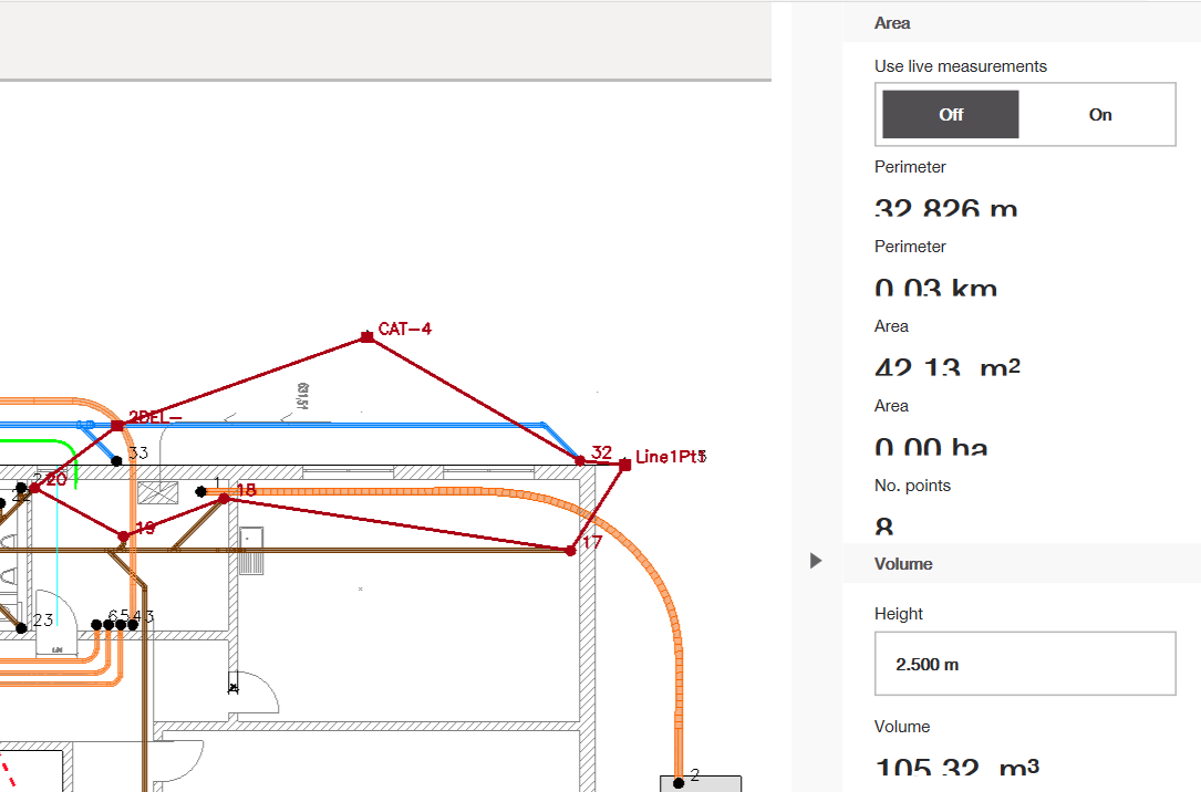

选择点,您选择的点应变为红色,点与点之间应出现红色线条,显示将被测量的区域。请确保按您希望包含的顺序点击这些点,并持续选择,直到得到想要测量的面积。如果想从选择中移除某个点,只需再次点击该点。选定区域后,相应的测量结果会显示在右上角。
测量完选定区域或想重新开始选择时,点击绿色的确认点。
理解测量结果
当您点击所有点以测量目标面积(至少三个点)后,右侧输出区域会显示相关测量数据,包括以米和公里为单位的周长、平方米为单位的面积以及您选择的点数。
如果您希望测量选定区域的体积,还可以在右侧“体积”框中输入具体高度。输入数字后,体积测量结果会显示在该框下方。

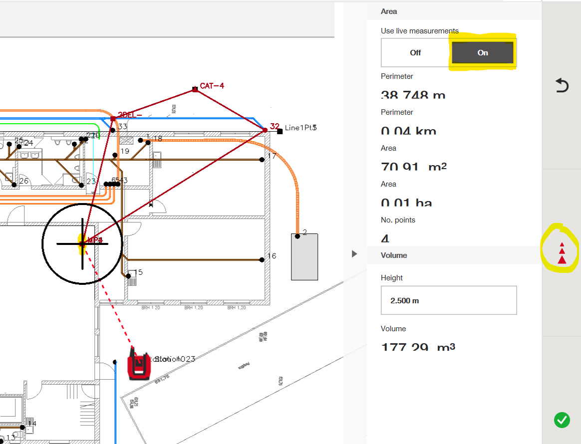

在输出面板的右上角,您还可以看到一个开启或关闭实时测量的选项。默认情况下,此设置为关闭,使用时无需设置全站仪。如果您想开启此模式,需先进行全站仪设置
实时测量意味着您可以使用全站仪锁定的点作为面积中的一个点。这在您携带棱镜移动测量区域或需要实时更改点的位置时非常方便。更新测量结果(例如更改位置后)时,可以点击右侧的三个红色三角形。
