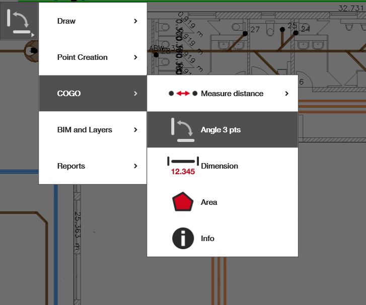

  1. 打开您的项目:首先在您的平板电脑上打开任意项目。
  2. 打开应用程序:可从主屏幕或CAD视图的侧边菜单中打开。
    • 如果您的主屏幕中没有“Angle 3 Points Application”,请选择添加快捷方式并添加下图所示的应用程序。

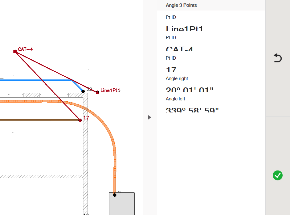

  3. 选择3个点并测量:按照提示操作以获得结果。
应用程序打开后,按正确顺序选择三个点(顶点点作为第二个选择的点),输出结果将显示在右侧。所选点将变为红色,并出现连接这些点的线条,形成一个角度(如下图所示)。要取消选择某个点,可以再次点击该点。完成后,若要删除输出或开始另一次测量,请点击右侧的绿色勾选点。
理解输出结果
点击三个点后,您将在右侧的输出中看到相关测量值。三个点的标签将列在“Point ID”或Pt ID下,以及两个角度的测量值。“Angle right”测量显示顶点右侧的角度(度数),“Angle left”测量显示顶点左侧的角度(度数)。
