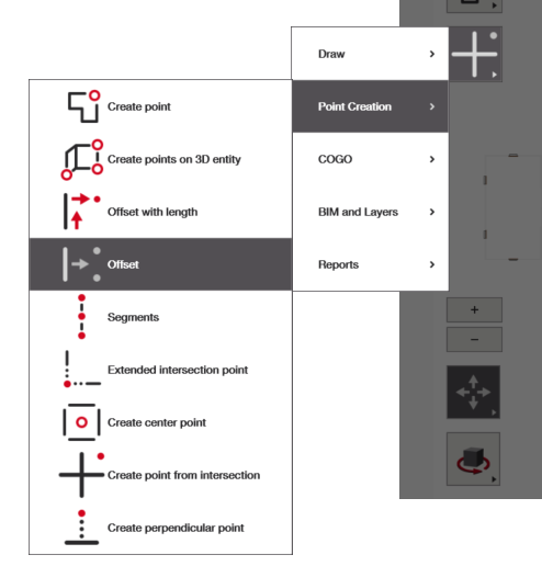

  2. 打开应用程序:可以从主屏幕或CAD视图的侧边菜单中打开。
    • 如果主屏幕没有“从交叉线创建点应用程序”,您可以选择添加快捷方式并添加下图所示的应用程序,或者从导航菜单中找到它。

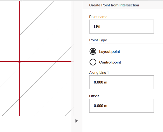

  3. 选择线并创建点:选择两条相交的线并创建您的点。
点的创建
选择任意两条相交的线。选中后,它们应变为红色,且在交点处会出现一个红点。现在您可以更改点的名称和类型。只需查看右侧菜单,在“点名称”下的文本框中编辑名称,并选择您想要的点类型(布置点或控制点)。

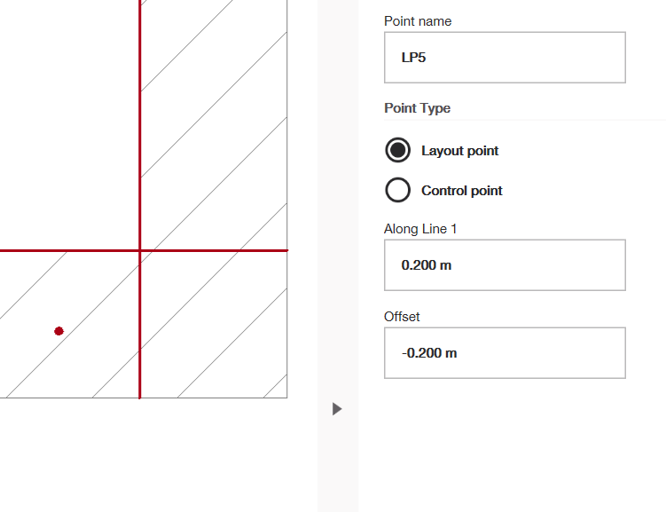

编辑点的位置
您还可以通过定义点与每条线的偏移距离来编辑点的位置。在“沿线1”下,您可以编辑点与第一条所选线的距离(单位为米)。然后在“偏移”下,您可以定义点相对于第二条所选线的距离。完成后,点击屏幕右侧的绿色勾选标记,点将被添加到您的图纸中。
