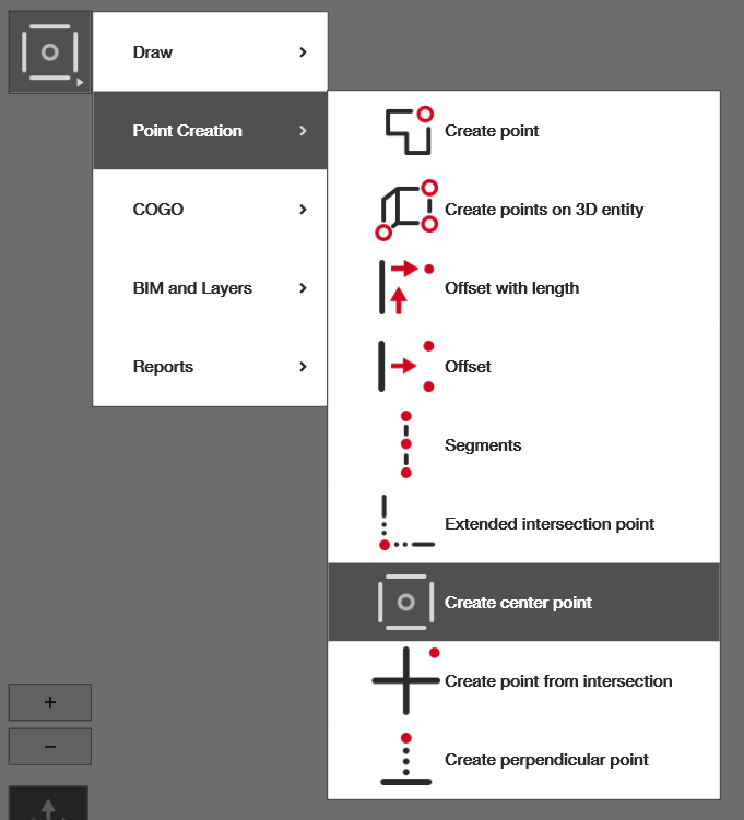

  1. 打开您的项目:首先在您的平板电脑上打开任意项目。
  2. 打开应用程序:可以从主屏幕或CAD视图的侧边菜单中打开。
    • 如果您的主屏幕没有“创建中心点应用程序”,您可以选择添加快捷方式并添加下图所示的应用程序,或者从导航菜单中进入该应用程序。
  3. 选择三条线并创建点:选择三条相连的线并创建您的点。

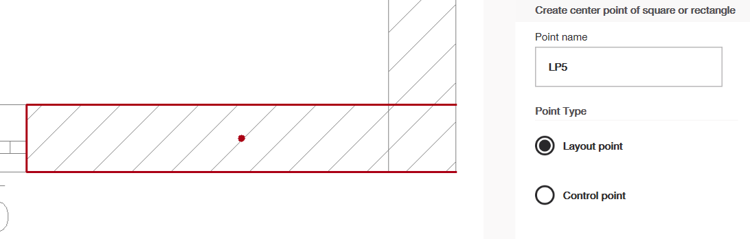

选择三条相互垂直且相连的线(最好是同一个矩形或正方形的一部分的三条线)。选中时这些线应变为红色。选中三条线后,中心会出现一个红点。
注意事项:
如果出现消息“所选线条未定义矩形”,请确保您选择的是矩形的三条线——您所使用的线必须能够组成一个矩形或正方形。

定义点
一旦点出现在您选择的三条线的中心,您可以使用屏幕右侧的菜单编辑点的名称。在这里,您还可以定义点的类型(布置点或控制点)。完成后,选择屏幕右侧的绿色勾选标记,点将被添加到您的图纸中。
