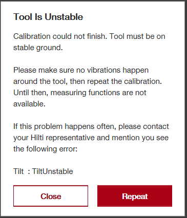

本文将讨论可能导致“工具不稳定”错误(见下图)及其潜在解决方法。该错误有时也会显示为“检测到振动”
工具不稳定消息可能在倾斜校准和场地校准过程中出现。虽然内部检测逻辑不同,但两种情况均表示仪器因校准过程中存在物理不稳定或运动,无法完成校准。由于纠正措施相同(稳定设备并重复校准),解决提示也相同。
与此相关的子错误代码可能显示为“倾斜:倾斜不稳定”、“倾斜408:仪器不稳定”或“场地:仪器不稳定”。

正如HCL消息所示,外部因素导致倾斜校准传感器失败。传感器试图为工具建立一个稳定的参考平面,但由于校准过程中的不一致性过大,无法实现(参见本文关于基本工具稳定策略)。简单来说,工具需要稳定,以下内容可帮助您实现这一点。
在倾斜校准时,工具不是在检查“我是否完全水平”,而是在确认“我的倾斜读数是否平稳、可重复且稳定?”稳定的读数是好的。它们意味着即使工具略有倾斜,也能准确补偿,因为工具确切地知道倾斜的程度。任何导致读数波动、漂移或无法稳定的情况都会导致校准失败——即使从视觉上看设备正常。
倾斜传感器持续测量重力,每秒数百至数千次。校准时,仪器期望这些读数起初略有噪声,随后稳定,并最终紧密聚集在单一倾斜值附近。当无法实现时,工具传感器永远不会真正“安静”。
